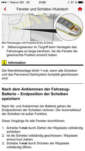

@sortner schrieb am 21. August 2015 um 18:12:32 Uhr:
Allerdings habe ich auch in diversen Beiträgen von einem "Neuerlernen des Fensters" gelesen, indem man die Fenster manuell hoch fährt und dann noch mal den Kippschalter nach oben betätigt. Allerdings schafft dieser Vorgang leider keine Abhilfe.
Vielen Dank im Voraus!
Fast richtig. Probier mal so.
Nach dem Anklemmen der Fahrzeug-Batterie – Endposition der Scheiben speichern
Nach Ab- und Anklemmen der Batterie gehen die Endpositionen der Scheiben verloren. Der Automatiklauf der Scheiben ist außer Funktion.
Diese Vorgänge für alle Fenster durchführen:
Scheibe 1-mal durch Ziehen der Wipptaste vollständig schließen.
Ist die Scheibe vollständig geschlossen, Wipptaste erneut kurz ziehen.
Scheibe 1-mal durch Drücken der Wipptaste vollständig öffnen.

Ich habe einfach aus der Bedienungsanleitung zitiert.
Hab dir mal ein Bild angehängt.

Hast Du mal in Deiner Bedienungsanleitung nachgeschaut?
Das was ich gepostet habe ist von meinem MACAN.
Bei meinem Touareg Baujahr 2014 muss man das Fenster hochfahren und einige Sekunden den Schalter gedrückt halten bis es klackt.
Oder probier mal das hier.
Scheibe ganz nach unten fahren, dann den Schalter ca 2 Sekunden gedrückt halten, das gleiche Spiel dann oben.
