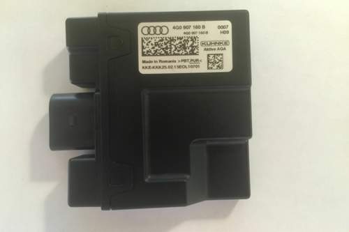

Mal für mich, für einen mit zwei linken Pfoten und auch noch alles Daumen, ist es aufwendig das A4-STG gegen das vom A6 zu tauschen?
Ich hab das A6-Teil jetzt hier vor mir. Aber wie wird das befestigt? Da ist weder eine Halterung noch irgendwelche Löcher dran? 😕
Mein A6-Stg
Klettband wäre eine Lösung. Bei mir steckt es einfach nur mit etwas Schaumstoff zwischen der Abdeckung und der Halterung für Verstärker und Co. Ist allerdings ein A5 Coupé. War damals provisorisch, hält aber 😁
Ich nehme das Modul halt immer raus, wenn ich zum Service gehe. Und so sieht man keinerlei Auffälligkeiten
Liegt einfach erstmal nur drin 😎
Ich habe ja kein DS, auch (noch nicht) codiert. Aber trotzdem eine Frage dazu. Übernimmt Das Modul die Einstellungen? also Auto, Comfort und Dynamic? Wenn ja, könnte die mal einer hier posten? Hätte gern die drei Varianten drin, habe ja 5 Plätze.
Danke für Eure Mühe.
Ach ja, das A6-STG ist echt der Hammer. Kein Vergleich zum Original vom A4.
das Modul übernimmt nichts, musst du selbst nach deinen Wünschen einstellen.
Es zeigt auch nur Profilnumnern an, die du dann entsprechend DS umbenennen kannst,...
Comfort ist als einziges voreingestellt und gesperrt, also nicht verstellbar (bei mir zumindest )
