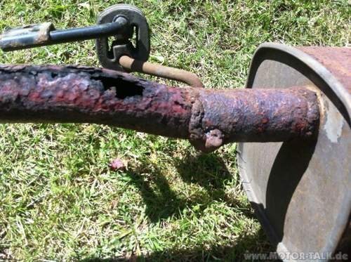

Meinen Auspuff hat es nun auch erwischt- ich meine natürlich den Auspuff des Caddy.
58.000 km, 4 Jahre und 3 Wochen.
Ich habe dabei rausgefunden, dass es sich offensichtlich um einen Resonanzschaden handelt.
Mein Caddy hat im 4. Gang bei 70 km und im 5. Gang bei 90 immer auffällig gedröhnt.
Ich habe gerade eben das am Endschalldämpfer weg gerostete Rohr mit einem Zwischenstück wieder angeschweißt. Dabei habe ich am Zwischenstück zwei Stabilisierungsnähte längsseits gesetzt. Nun dröhnt der Wagen nicht mehr. Das Dröhnen waren offensichtlich Schwingungen des Auspuffrohres bis zum Festpunkt der Schweißnaht des Endschalldämpfers. Hier kommt es dann offensichtlich zu Ermüdungen im Material. In der Rissbildung kann dann die Korrosion schneller wirken. Wären die Schweißnähte dort breiter, oder das Rohr aufgeweitet und dann verschweißt, würden die Anlagen deutlich länger leben.
Da die Auspuffanlagen in etwa alle gleich verlaufen, wird das Problem auch immer gleich sein (Diesel und Benziner).

Moin!
Ich habe gerade mal bissel geschraubt....
Das Rohr war der Hauptsächliche Krachmacher.
Ich hatte eigentlich auf den Topf getippt, aber der ist nur äußerlich verrottet, darunter glänzender Edelstahl. 😕😛
Mit Freude habe ich feststellen dürfen, dass die Schweißstelle von vor
(gerade festgestellt 4!! Jahren) noch tiptop ist!
Da sage noch einer, dass das in Europa nicht geht . 😉 😁
Auf dem 2. Bild ist die Reparatur gut zu erkennen.
Von Halter bis zur Topfnaht.
Mal sehen, wie lange sich der Walker jetzt zum Dienst überreden lässt. 😛
Gruß Ulf
