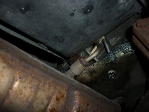

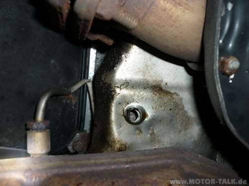

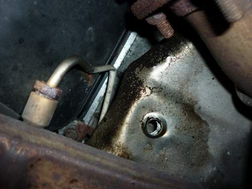

da ich nichts besser passiges gefunden habe, nehme ich mal den Fred hier!
musste nun feststellen, dass der S in der Garage den Boden vollsaut......das er undicht ist wusste ich ja....aber eher das Wasser in den Fußraum läuft....
nun ist es aber so, dass unten irgendwo Öl herkommt und zwar zwischen beiden Kats irgendwo zwischen Spritzwand und Schaltbox.....
habe mit Metin schon drüber gequatscht und er meinte es könnte kein Getriebeölsein, da es sonst recht dunkel sein müsste!
Das Öl was unten rauskommt ist aber quasi sauber....goldgelb😁
Wo sitzt denn das Auomatikgetriebe genau bzw wo ist eine der Stellen, die gerne mal rausspucken!
Der Dicke steht(wurde nur 3 mal kurz angeschmissen) in der Garage und ist nicht angemeldet...zudem habe leider keine Hebebühne......muss die Tage mal schaun ob ich so runter komme.....scheiss Dickerbauch und Tieferlegung vom Dicken😁
Der Dicke ist ein V8 Automat!
So habe mal paar Fotos gemacht, wo es bei mir runter tropft!
Über den Kats ist ein Hitzeschutzblech wo es durch das Loch durch tropft! Sitzt darüber das Automatik Getriebe? Auf der Pappe ist das Ergebnis von einer Woche zu erkennen...

Stell mal ein behalter drunter, koennen wir auch sehen welche farbe es ist.
😁Thomas...GOLD GELB..... und es ist wohl kein Motoröl, da der Motor hinten trocken ist!
ist das A-Getriebe über dieser Stelle? Ölwanne sitzt ja weiter vorne oder?
Sehr schwer zu erkennen, was da von wo rauskommen soll.
Du hast ja direkt den Automaten dort, kann sein das die Dichtung vom Deckel des Ölfilters unten undicht ist!
Guten Morgen,
was macht der Stand der Zentralhydraulik (Servolenkung)?
Behälter vl mit grünem Deckel.
Evtl. könnte es auch Lenkungsöl sein.
Ist schwer zu sagen ob Lenkung oder Automatik.
