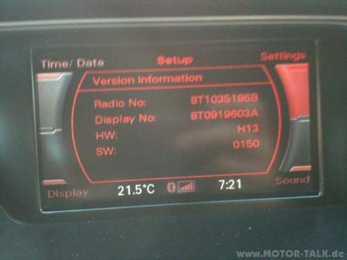

Moin,
bin auf diesen Thread gestoßen und wollte euch fragen ob das bei mir auch gehen wurde?
Habe am Montag beim Audi sowieso ein Termin, und könnte es damit verbinden.
Bild vom System habe ich angehängt.
Pete
Kurz und knapp: Jawohl, das geht.
