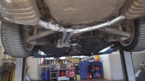

Der Klappenauspuff muss hier richtig zugemacht werden das ein erneuter Einbau nach dem TÜV nicht gewährleistet ist.

Abgasanlage Klappensteuerung Mitte ausbauen (unzulässig verändert) (EM)

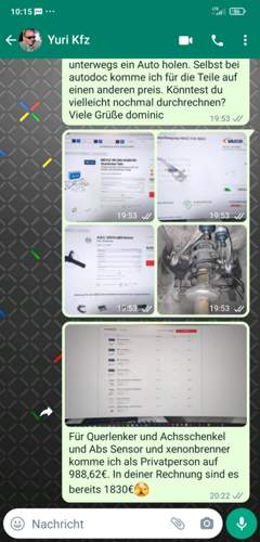

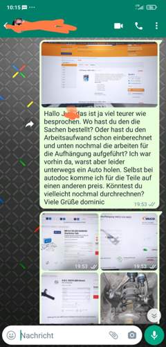

Omg ich war gerade in der Werkstatt und der will über 3000€ aufeinmal.
Versucht der mich zu zocken oder ist das wirklich so teuer? Habe gerade Mal gegoogelt und so ein Meyle Komplettsatz kostet doch nur 300€ für beide Seiten zusammen

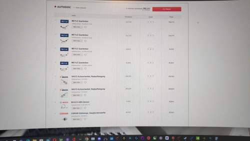

Für die Teile bezahle ich bei autodoc 988€. Er berechnet mir einfach 1830€
Themenstarteram 9. November 2022 um 19:27
Siehe bild

Bei Audi zahlst du immer wesentlich mehr für die Teile als im freien Handel. Auch wenn du diese selber anlieferst. Bei Freien ist das in der Regel auch so. Die verdienen da auch etwas dran. Ob der Aufschlag gerechtfretigt ist weiß ich nicht. Sind es bspw. exakt die gleichen Teile wie du bei Autodoc herausgeuscht hast oder verbaut die Freie evtl. "bessere"?
