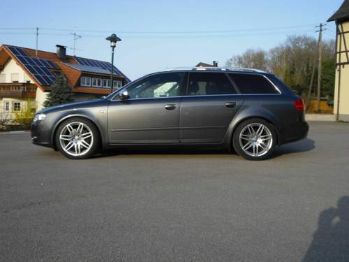

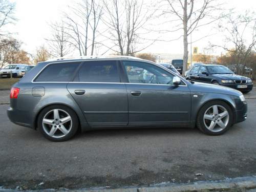

Original geschrieben von c1512
Servus!Habe ja am Donnerstag meine 19" + Eibach Sportline Federn drauf- bzw. reinbekommen...
Ergebniss: TOP zufrieden!!!!
Hab die Federn wegen der Optik und wegen des "Komfort" gekauft. Hatte ja auch erhebliche Bedenken ob es so hinkommt wie ich es erhofft habe...ist es aber! UND bin mit den Federn vom Fahrkomfort her sehr zufrieden! Besser wie das Sline! Hüpft nicht mehr so wie früher...
Hier mal Bilder vorher nachher:
Könntest du mir sagen was das für federn sind also HA und an der VA denn meiner sieht auch so aus wie deiner im vorher zustand und was kosten die so ca. ? MFG
Tach Harleyholgy,
also die unterlagen gibt es wirklich und die sind bei mir auch schon verbaut. Bringen ganz genau 13 mm mehr Bodenfreiheit an der Hinterachse.
Hab bei den Fotos allerdings nur den Vergleich Mit Winter- und Sommerrädern. Da beim Einbau der Unterlagen gleich die Sommerräder mit den Spurplatten drauf gebaut wurden.
Auf dem Bild mit den Sommerrädern sieht man das es hinten nun leicht höher ist Vorn. Aber zum Zeitpunkt der Fotos war der Tank fast leer. Bei vollem Tank kommt er nochmal ca. 5 mm tiefer hinten und ist dann gleich hoch wie Vorn. 🙂
Mfg
Marcel
