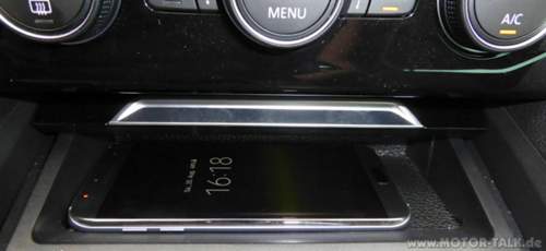

hab bei meinem B8 Jahreswagen leider die Raucherausführung. Wie ich gelesen habe, haben das fast alle ehemaligen Werkswagen, bringt und nützt mir als Nichtraucher nur nicht viel.
Ich würde den Aschenbecher vorne unter der Schiebeklappe mit 12V Anschluss gerne gegen das große Ablagefach ohne USB oder gegen das kleine Ablagefach mit USB tauschen. Bei dem großen brauch ich die Antennenanbindung auch nicht, es geht mir vielmehr um die Möglichkeit der Ablage von Dingen.
Kann man das Umbauen? Also Ascher raus und die anderen Teile rein ohne die ganze Mittelkonsole zu tauschen?

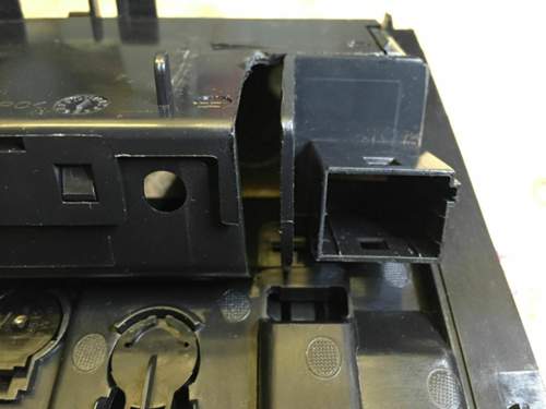

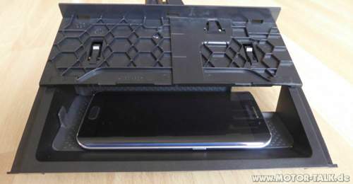

Du kannst ja auch den USB Sockel oder Halter ganz wegfräsen und das Loch in der Seitenwand, Boden und Rückwand wieder verschließen. Ich hab den Sockel um ein paar mm versetzt Damit mein IPhone 6 mit Ladecover passt. Unter die Koppleantennenablage hab ich eine Induktionsladespule von Inbay geklebt (die mit 3 Spulen passt 100%). Den Strom dafür kann man vom Zigarettenanzünder nehmen.

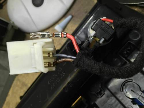

Ja genau die hab ich auch. Den Stecker vom Ascher hab ich ausgepinnt und an den 12V-Anschluß der Ladespule gelötet. Rot ist +, braun - ,blau ist Licht.

Das S6 Edge paßt doch ganz gut rein.
P1040786
Perfekt! Da geht noch mehr.

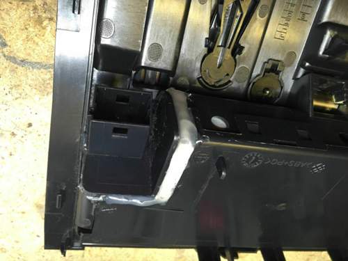

Wie verschließt du das loch, aus dem normalerweise der USB-Anschluss ragt?

Wie verschließt du das Loch, aus dem normalerweise der USB-Anschluss ragt?
Von unten kommt die Spulenplatine dran und hinten werde ich einen Plastikstreifen aufsetzen. Dann besorg ich mir eine 2. Gummieinlage und schneide das fehlende Stück paßgenau zu. Das sollte ganz ordentlich werden.

Verklebt ist alles mit Heißkleber und von innen mit schwarzen Silikon verstrichen.

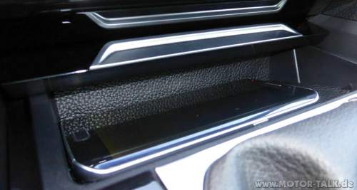

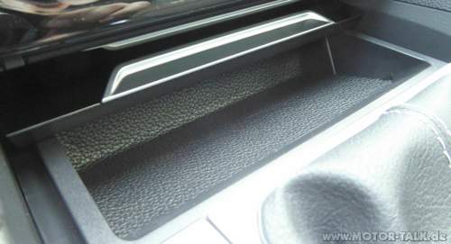

So, heute das eigens erweiterte Fach verbaut. Das S6 Edge paßt gut rein, selbst das S7 Edge sollte noch gehen.
Induktive Ladung gleich mit erledigt und auch noch Start-Stop-Modul - war fleißig heute 😁

Was für eine Unter/Einlage hast Du da verwendet?
Na ursprünglich wollte ich ja die originale Gummieinlage verwenden und das fehlende Stück ergänzen. Aber irgendwie hätte das wohl nicht ausgesehen. Zweite Überlegung war schwarzen Filz, hätte gut ausgesehen aber das Handy wäre hin- und hergerutscht. Als ich dann mein Handy auf dem Ledersofa liegen hatte - absolut rutschfest. Glücklicherweise hatten wir noch das Muster von der damaligen Auswahl aufgehoben - thats it.

Auch das S7 Edge paßt rein. Mehr geht aber nicht, weil es dann nicht mehr flach aufliegen würde und die induktive Ladung wäre beeinträchtigt.
