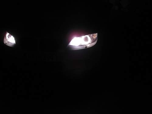

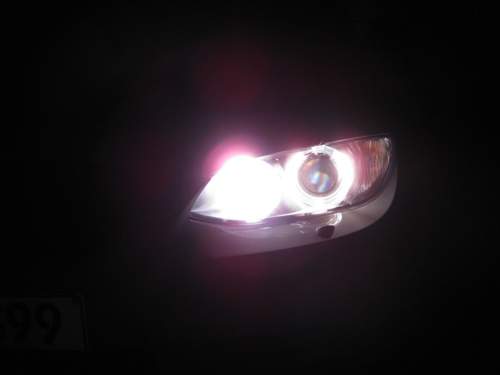

habe heute die h11 in 8500k bekomme und verbaut. sieht nochmals um eine welt besser aus.
um dem hitzekollaps zu vermeiden hab ich die dinger vorher bei zimmertemp. in einen 5er facelift scheinwerfer den ich vom facelift umbau damals noch überhabe - 1 std. lang laufen lassen und alle bauteile sowie den scheinwerfer von der temp. her vermessen.
dann das selbe mit den normalen 35 watt birnen.
ergebnis:
temp zwar etwas höher (auch auf streuscheibe, gehäuse und plexiglas) aber noch nicht kritisch. ich denke dein bekannter hat ev die lampe schräg eingebaut und es nicht bemerkt - dann liegt die fassung an und schmilzt den kunststoff.
sollte etwas kaputtgehen in den nächsten tagen poste ich das.
Welchen Hersteller hast Du verbaut, auch GP-Thunder? Kannst Du einen Link einstellen, wo es die gibt, hab die bei Ebay nicht gefunden. Bei www.car-coding.de  kannst Du für 25,- programmieren lassen, dass die Ringe bei Abblend- und Standlicht auch so hell leuchten, wie bei Tagfahrlicht (bis BJ 09/2009)
Ein Bild der H11 Coronar wäre natürlich klasse.
was tut man nicht alles 😁
ich geh schnell in die garage und mach ein bild. bis gleich ...
so die versprochenen bilder - so gut es ging.
sind jetzt wirklich hell die ringe 🙂😉
hi stefan,
wie sieht es den am Tag?
danke

Sieht Hammer aus.
Echt super.

am tag sind die auch superhell - ich mach euch morgen noch ein bild mit tageslicht.
wenn was schmilzt weiß ich das in kürze - melde ich euch dann.
laut meinem 1 std. test ohne fahrwind im büro hält alles und zwar ohne auch nur in die nähe der schmelztemp. zu kommen.

da gibts auch kein plastikteil.
du must die vordere nase (metall - gibt nur eine die breiter ist) um ca. 1,5 mm kürzen (und zwar auf der längeren, rechten seite) - die ist bei der h8 version nicht so breit.
am besten mit einem dremel oder mit einem seitenschneider - von der seite einmal rein und dann abzwicken.
dann passen die dinger perfekt in die scheinwerferaufnahme.
lg stefan
