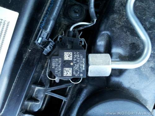

Der OM651 mit 125 KW erhält Injektoren mit Nr.: A 6510704987 .
Der OM651 mit 150 KW erhält Injektoren mit Nr.: A 6510702887.
[/quote
Mein 2010 GLK 220 CDI mit 125Kw hat nun neue Delphi mit Nr.: A6510702887 ?

Hallo alle zusammen,
ich weiß, es ist schon etwas her seit dem letzten Beitrag, aber ich habe so ein paar Fragen die perfekt zu diesem Thema passen. Ich bin seit 12.2012 auch stolzer Besitzer eines GLK250cdi BJ 6.2010 mit 130000km auf der Uhr läuft bis jetzt wirklich super - ein Traumwagen :-D
Ich hab schon einige Zeit hier im Forum mitgelesen über diesen Adapterleitungssatz und die Probleme mit den Injektoren. Als ich nun vor drei Tagen mal die Motorabdeckung abgenommen habe musste ich mit entsetzen feststellen, dass da die verhassten Piezo Injektoren (A6510702687) drin sind und was noch vieeeeeeel schlimmer ist, es wurde nichtmal ein Adapterleitungssatz verbaut.
Darauf habe ich mir mal vom MB Händler eine Schadenshistorie zeigen lassen und dort steht drauf:
17.8.2011: Kraftstoffinjektor Dieselmotor undicht bei 59379km
24.10.2011: Adapterleitungssatz Injektor nachrüsten 1106P07B40 bei 71684km
Ich verstehe die Welt nicht mehr.
Habt ihr Tipps oder Ideen wie ich am Besten an die Sache rangehe? Und wie ich am besten das Thema anspreche mit dem Umbau auf die Magnetinjektoren.
Wie gesagt der Wagen läuft mit seinen 130000 km und den Piezo Injektoren perfekt. Ich habe nur das ungute Gefühl das da was mächtig schief gelaufen ist.
