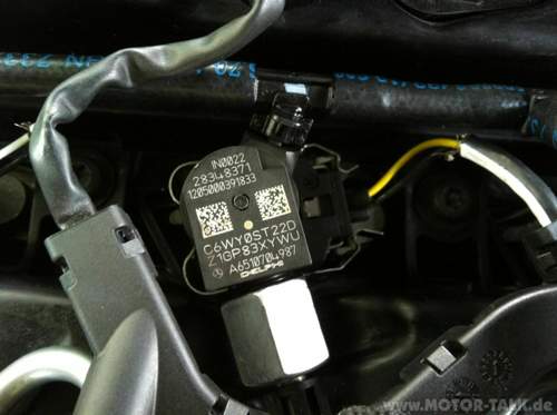

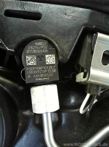

Bei meinem W204 (C220, 125kw, Bj. 12/2009, 51 tkm, Schaltgetriebe) wurde gestern ebenfalls von "Piezo" auf "Magnet" umgestellt. Siehe Bilder (vorher und nachher). Der neue Injektor hat, wie hier schon im Forum genannt, folgende Nummer: A6510704987. Das Motorsteuergerät wurde ebenfalls gewechselt. An den Bildern erkennt man auch die neu hinzugekommene Rücklaufleitung. Der Wagen war dafür ca. 3,5 Std. in der (MB-)Werkstatt.
Kann nach der gestrigen Umstellung nichts negatives feststellen. Habe das Gefühl, der Motor läuft runder und weicher. Das Gas wird nun etwas schneller angenommen. Hatte heute auch das Gefühl, als ob der Wagen beim ausrollen im dritten Gang (also ohne Gas) bei ca. 30 km/h leichter die Geschwindigkeit hält (quasi wie Standgas) und auch leichter von da aus wieder beschleunigt. Leider alles sehr subjektiv. Denn einen gravierenden Unterschied seit der Umstellung konnte ich bis jetzt nicht feststellen. Werde gerne nach längerer Fahrstrecke über meine weiteren Eindrücke berichten.
"Piezo"
"Magnet"
