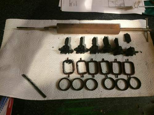

Dann ich habe viel gelesen worauf muss ich morgen bei der Begutachtung des Fahrzeuges achten. Was sind die Schwachstellen des e39 im Punkto Rost, Motor, Getriebe, Drall klappen, Turbo ect. Fahrzeug ist ein bj 11/2002 mit genau 150000 KM auf der Uhr. Ist das Automatikgetriebe von Gm wirklich so anfällig und machen Ärger wie so oft im Netz beschrieben. Dann weitere Schwachstelle die Drallklappen beim Automatik Getriebe wofür sind diese und warum können die soviel Ärger machen und was kann man dagegen machen das dieses Risiko auszuschließen ist. Habe öfters gehört man könnte diese einfach abklemmen durch einen Schlauch nur welche Nachteile hätte man dadurch.

Zur Technik. Der Motor ist grundsätzlich sehr solide, hat aber n paar Macken. Die Drallklappen hast du selber schon erwähnt. Die brechen ab, dann ist der Motor im Eimer. Das erste wäre die Dinger auszubauen und dafür blindstopfen einzusetzen. Das kostet 50€ (teile). Ich habe vor 2 Monaten bei einem Kumpel auch die klappen ausgebaut. Fährt wunderbar. Das ist nur für die Abgasnorm. Der Schalter hat keine, warum auch immer. Der Kollege hatte Glück, eine Klappe war bereits gebrochen, hing aber noch in der Brücke. Der Wagen von ihm hat 300tkm weg und fährt super. Auch die Automatik schaltet wunderbar. Vorsichtshalber kann man aber das Getriebe spülen lassen. Ansonsten Rost an der Heckklappe beim touring pixelfehler im Kombi....

bezüglich den klappen habe ich gelesen das es auch überarbeitete gibt die dann auch kunststoff sind und nicht mehr aus metall. kann man die drallklappen nicht drin lassen und nur einfach abklemmen oder so
Die kommen erst im E60 zum Einsatz. Die sollten ausgebaut werden. Ist so schwierig nicht. Anleitungen gibts auch zur genüge. Am besten beim besichtigen mal auslesen, das erspart mitunter teure Überraschungen.

die drallklappen sitzen in der ansaugbrücke richtig. Habe irgendwo gelesen das man das agr ventil auch ausbauen bzw stillegen soll wenn man die Drallklappen ausbaut ist das so richtig und was genau würde das bringen.
