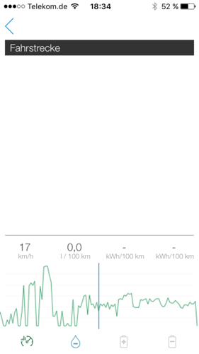

Die Volvo on Call App kastriert sich immer weiter...... Jetzt gibt es nicht mal mehr Karten.
"Stand der Technik" sagt mein 🙂!
Gruß Thomas
Img-1026

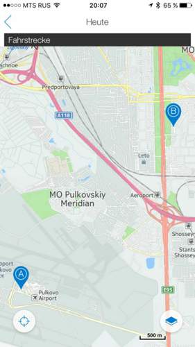

Bei mir gibts noch eine Karte
Kann der Unterschied in Android vs iOS liegen?
Bei meinem Freund gibt es bei Android keine Ladeanzeige für T8 im VOC (3.6.6), bei mir iPhone VOC 3.6.3 schon.😕😕😕 Und Karten hab ich auch (noch 😉)

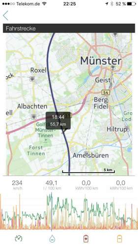

@850R96 hat iPhone. Bei mir alles da.
Fullsizeoutput-1512
Bei mir ist auch alles vorhanden. iphone.
Android mit Karte
