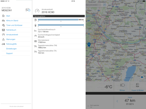

@T8-Cruiser - die Info von VCG ist nun mal einfach falsch, sowohl die im Dokument wie auch die an den Händler. Es gibt keine Ladezeitsteuerung und -erinnerung (hat nur der V60 D6), aber der Batterieladezustand wird beim T8 angezeigt - siehe Screenshots. Das war bei meinem MJ2016 T8 genauso wie bei meinem MJ2017 T8. Und natürlich die Detailinfos im Fahrtenbuch.Ich würde hier verdammt klar in der Formulierung werden beim 🙂 - für dumm verkaufen lassen, da reagiere ich nicht so gelassen, wie mir hier manchmal nachgesagt wird! 😮
Auch bei @850R96 sind inzwischen alle Daten in der APP sichtbar.
@T8-Cruiser: Welches Telefon nutzt du? Evtl. Windows-Phone? Bist du in D oder CH?
Ich weiß, dass es bei euch allen geht. Bei mir und z.b. findus.Xc nicht. Ich habe mir die Antwort von VCG nicht ausgesucht, sondern so bekommen.
Da steht aus meiner Sicht aber, dass es beim T8 nicht angezeigt wird obwohl ihr das alle habt.
Ich benutze ein Samsung S6.
Für mich ist das kein Problem, ich betrachte das als netten Gimmick. Ich werde auf keinen Fall anfangen und neu installieren. .. da es mir nicht so wichtig ist. Trotzdem habe ich schon vor ein paar Tagen meinen 🙂 gebeten nochmals nachzuhaken.
Solche Dokumente können Fehler enthalten. Das "i" bei Batterie- und Ladezustand ist offensichtlich falsch.

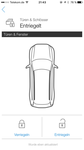

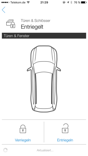

Beides habe ich auch - gerade kam wieder die Meldung, dass mein Auto entriegelt ist - es steht aber unberührt 4 Meter links und 5 Meter runter neben mir. 🙁
Geh mal beim App links auf Türen und Schlösser! Da aktualiert er und dann zeigt er VERRIEGELT.
Bei mir zeigt er selten entriegelt und wenn ich dann noch mal darüber - und nicht "allgemein" - aktualisiere, funzt es.
LG
GCW
Entriegelt. Und das ist falsch. 🙁
Ich kann auch wieder verriegeln, funktionert, dann stimmt es erst mal wieder.
Wow! Das Bild kenn ich überhaupt nicht 🙄 Da ist ja nix Rotes - Tür, oder Fenster offen.
Gott Lob, nicht mal nach "Total Upgrade" letzten Freitag.
LG
GCW
PS: jetzt reproduziert indem ich fernentriegelt habe -> gleiches Bild.
Och, das war auch schon vor dem Update gelegentlich da. 😉
Das österreichische VOC scheint besser zu funktionieren.
@gseum schrieb am 29. Januar 2017 um 21:31:14 Uhr:
Entriegelt. Und das ist falsch. 🙁Ich kann auch wieder verriegeln, funktionert, dann stimmt es erst mal wieder.
Da läuft unten aber auch noch die "aktualisieren Anzeige" !
Wenn die fertig ist, stimmt der Zustand bei mir auch immer!
VG Frank
Nee - die war fertig, aktualisierte nur wegen des Fotos noch mal. Ist auch jetzt noch auf entriegelt.
@gseum schrieb am 29. Januar 2017 um 20:08:08 Uhr:
Der Ladezustand wird wieder angezeigt, aber elektrischer Verbrauch und Rekuperation sind immer noch nicht wieder da.
