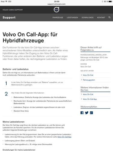

Hallo
Ich habe auch MY 2017 und die elektrischen Daten fehlen wie bei findus.Xc . Ich habe deshalb meinen 🙂 gefragt, der bei VCG nachgefragt hat, und als Antwort den Verweis auf die verfügbaren VOC Funktionen unter http://support.volvocars.com/.../article.aspx?... bekam.
Hier steht in dem kleinen "1" dass der Batteriestatus für den T8 nicht verfügbar ist!
Find ich zwar nicht toll, steht aber da und ist aktuell bei mir leider auch so.
Ich sehe da zwar keine kleine 1, jedoch einige kleine "i" im Kreis, aber ohne dass das "i" erklärt ist.
Ist aber auch egal, da das defintiv Unsinn ist, wie Du zahlreichen Screenshots hier entnehmen kannst.
Natürlich kann und m.E. muss der T8 seinen Batteriestatus in der App zeigen.
Richte doch spaßeshalber mal bei einem Kumpel Dein Auto ein oder über ein Tablett. Man kann ja mit beliebig vielen Geräten auf die Daten zugreifen. Ist ja nur sowas wie ein Minibrowser diese App, der auf Dein "Konto" zugreift.

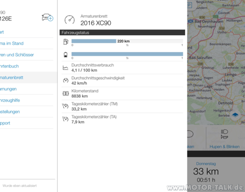

Hier nochmal der Beweis, dass das Serie ist. Schick das zum 🙂 und frag ihn mal, wie ich das wohl geschafft habe neben GCW, gseum, Lapi, stelen.....
Und grüß schön vom Forum!

Lieber Hoberger,
Eure Screenshots kenne ich und habe diese schon vor Wochen an den 🙂 gemailt.
Die Antwort von VCG bleibt aber trotzdem das was ich schon geschrieben habe.
Leider!
Deswegen ist die Antwort immernoch falsch. Was soll den das kleine "i" bedeuten. Ich finde keine Legende.
Detaillierte Fahrdaten habe ich auch....
Und Volvo wirbt unter der nun hier großen "2" auch klar damit. Klarer geht "für doof verkaufen" kaum, oder ?
Weiß also nicht, was man Dir erzählen will zumal Dein Screenshot mir nicht zeigt, dass das nicht geht.
Img-1606
Mensch Hoberger. Klick doch mal drauf!
@T8-Cruiser - die Info von VCG ist nun mal einfach falsch, sowohl die im Dokument wie auch die an den Händler. Es gibt keine Ladezeitsteuerung und -erinnerung (hat nur der V60 D6), aber der Batterieladezustand wird beim T8 angezeigt - siehe Screenshots. Das war bei meinem MJ2016 T8 genauso wie bei meinem MJ2017 T8. Und natürlich die Detailinfos im Fahrtenbuch.
Ich würde hier verdammt klar in der Formulierung werden beim 🙂 - für dumm verkaufen lassen, da reagiere ich nicht so gelassen, wie mir hier manchmal nachgesagt wird! 😮

Jetzta! Beim ipad wechselt das so flott, garnicht gemerkt, dass das kein Bild ist. Danke.
(Aber eine "1" ist es auch nicht. So! Menno. :rolleyes"
Trotzdem Quatsch. Klick Du mal auf mein Image 1606.
(Achtung: Ist ein Screenshot, also nix mit "on Mouse over" 😉
