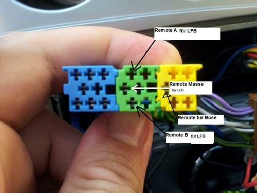

wie Alfamat156 schreibt, Du musst nur am gelben Mini-Iso Stecker, Pin 6 (Bild 1)
Zündungsplus anschließen, damit wird der Bose Verstärker eingeschaltet ;)
(Bild 2)

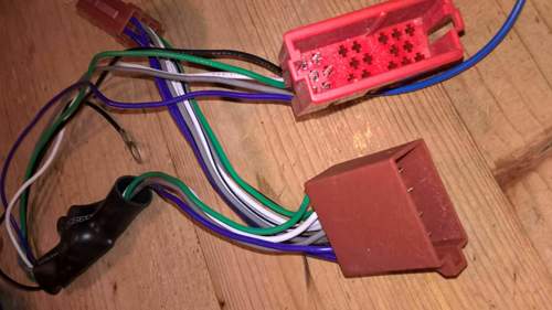

Bidl 3 (die roten Kreise ignorieren)

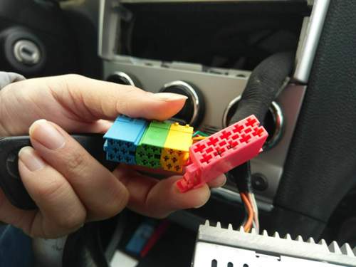

Ich habe keinen 8-Pin Iso Stecker, die einzigen Kabel im Radioschacht sind der Mini Iso Stecker, Strom und GPS/GSM.
Ein Bild habe ich mal beigefügt wie das bei mir aussieht. Es existiert hier halt kein Stecker für die Lautsprecher selbst, das läuft komplett über den MiniIso bzw. den gelben Stecker davon...

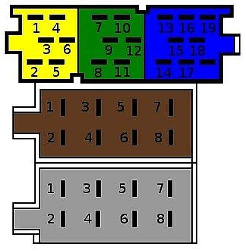

Im Mini-Iso Stecker finden sich ja folgende Belegungen :
- im gelben Stecker -> Remoteanschluss für BOSE, Line out
- im grünen Stecker -> LFB und Micro Anschluss
- im blauen Stecker -> CD bzw. CD-Wechsler Anschluss

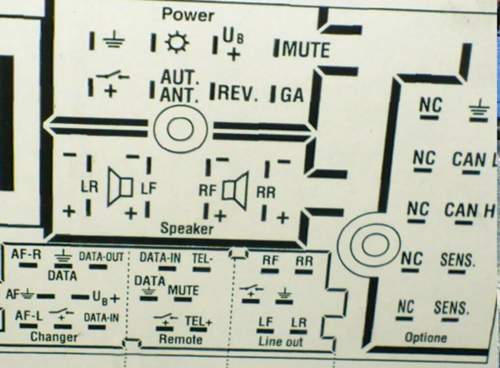

Anbei der Schaltplan des Navi's im 156er..was aber bei Dir nicht geht, da
Deiner ja ein Facelift ist.so wie meiner..
Und auch hier, gibts es die 8-Pin ISO Stecker !!
Daher, es muss noch weitere Stecker geben, evtl. mal in den Untiefen im Radioschaft suchen !
Hm, hatte schon im Radioschacht rumgefühlt, fand aber keine weiteren Kabel, bist du dir denn sicher das es da noch einen 8 poligen Stecker gibt? Habe schon mal gelesen das es wohl Ausführungen mit dem Bose Aktivsystem gibt wo die Boxen direkt über den gelben Mini Iso angesprochen werden...
Und falls doch, wo könnte der evtl. runtergerutscht sein?

Ja, ich gehe halt davon aus das meines auch direkt über den gelben Mini Iso angesteuert wird, also nicht nur Strom sondern auch die Boxen selbst... Habe ja schon ein Adapter von Alfa mit Bose auf normal Din (mit so einer schwarzen Box), da kommt dann eine Kappe auf den Mini Iso wo nur ein Kabel rausführt, den klemme ich an den Remote vom Radio und dann soll das Bose angeblich an/abschaltbar sein, aber damit habe ich halt weiterhin keine Lautsprecher angeschlossen, du siehst also, verzwickt ;)

Remote on am Verstärkerstecker selbst ist Pin 25 (kürzere Leiste, 12 pol., Draufsicht ganz rechts).... Eingang Pin: 7 hinten rechts, 8 hi li, 9 vo re, 10 vo li und jetzt kommt die Krux: Eingangssignalmasse für alle 4 Kanäle ist Pin 6.
