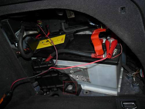

@_xXMartinXx_ schrieb am 12. Januar 2013 um 23:03:35 Uhr:
Vor der Batterie sitzt ein schwarzes Plastikkästchen, das einfach abschrauben. Die alte Batt nach hinten rausziehen und die neue reinschieben. Da ist auf der Seite des Minus-Pols hinten ne Haltenase unter die wird die Batt einfach geklemmt und dann mit dem Plastikkästchen festgehalten ...
Ist die rot umrandete - bis auf die Polklemmen - die einzige Schraube der Befestigung?
Batteriefach
Ja genau. Nur dort abschrauben und dann die Batterie rausziehen.
