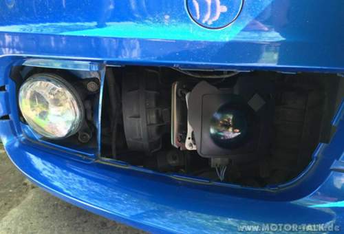

Da ich von den ganzen Informationen hier profitiert habe, möchte ich mich zum einen bei allen "Informanten" bedanken und meine ACC (+ Breaking Guard) Nachrüstung ebenfalls hier dokumentieren und so vielleicht auch noch denen helfen, die nach mir kommen!
Teil 1/3 - Einbau und Löschen des Komponentenschutzes beim 🙂
Ich habe mir das Radarauge und den neuen Lenkstockhebel aus der Bucht und das fertig konfektionierte Kabel von Kufatec geholt. Die Nieten, das Kabel für die neue Sicherung und das neue Nebelscheinwerfer-Gitter habe ich bei Audi bestellt. Die Nieten konnte mir das Audi Zentrum übrigens nicht reinmachen, da die nur eine gerade und keine abgewinkelte Zange da hatten. Fand ich ehrlich gesagt ziemlich enttäuschend.
Ich musste mir also noch eine abgewinkelte Zange besorgen. Bei der Montage der Nieten - bei der man ordentlich Kraft aufwenden muss - ist mir bei der 2. Niete die Zange abgebrochen. Dabei bin ich so abgerutscht, dass ich meiner Frau schön den Daumen gequetscht habe. Ich wäre an ihrer Stelle sicher zusammengebrochen, sie hingegen hats mit Fassung getragen (naja Frau eben). Das Geld für die Zange habe ich später wegen eines Materialfehlers wiederbekommen! Zum Glück waren die Nieten aber schön fest und so konnte ich das Radarauge montieren. Übrigens war das eine echte Fummelarbeit, weil da bei mir durch den Lüfter (oder was das da ist) wirklich kein bißchen Luft mehr ist. Aber ich liebe es ja eng!
Mit dem Kabelbaum für das ACC bin ich genau wie andere hier über die Beifahrerseite gegangen. Also Zündung ein, Batterie abklemmen, Handschuhfach raus, Fahrzeug aufbocken, Rad runter, Innenverkleidung der Radhausschale raus und Strippe durch die Gummitülle in den Innenraum ziehen. Dann das Kabel schön ordentlich in der Radhausschale verlegt, vorne an der Standheizung vorbeigeführt und am Radarauge angeschlossen. Die Gummitülle habe ich am Ende großzügig mit Karosserie-Klebe-/Dichtmasse zugeschmiert, so dass alles wieder schön dicht ist. Eigentlich kann das Wasser dort zwar nicht um die Ecke, aber sicher ist sicher.
Innen dann die Kabel am Massepunkt, an einer neuen Sicherung und am CAN-Bus am Gateway angeschlossen. Übrigens waren an meinem Fahrzeug am CAN-Bus schon genauso Kabel nachträglich angeknüppert. Kommt vielleicht daher, dass mein Wagen laut Papieren ein Erprobungsfahrzeug war.
Egal, weiter gehts: Lenkrad runter, Lenkstockhebel getauscht und alles wieder schön rangeschraubt und rangeklippt, wo es hingehört. Batterie wieder ran, Codierungen vorgenommen, Fehler gelöscht, Änderungen im Hidden Menü (bei mir am MMI 2G) vorgenommen und gleich mal eine Proberunde gedreht.
Wie bei vielen hier, funktionierte das Auge und das ACC auch gleich, bis einige Tage später dann der Komponentenschutz kam, den ich bei Audi löschen lassen musste. Hat übrigens 49,73 € gekostet.
Weiter in Teil 2
Altes NSW-Gitter ausbauen!
Innenverkleidung Radhausschale ausbauen!
Radarauge montieren!
+9

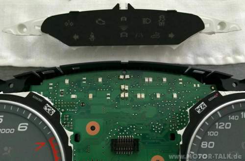

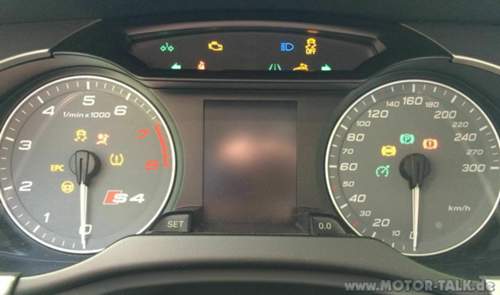

Teil 3/3 - Fehlende LEDs im Kombiinstrument nachrüsten
Zu guter Letzt hat dann nur noch der Umbau des Kombiinstruments gefehlt. Ich hatte erst überlegt, ob ich mir ein ACC KI hole, damit ich auch die Anzeige der eingestellten Geschwindigkeit (LED Kranz) habe. Ich habe aber für mich entschieden, dass ich das nicht wirklich brauche. Auch vorher mit dem Tempomat hatte ich keinen LED Kranz und somit komme ich beim ACC auch gut ohne ihn aus. Allerdings wollte ich schon gerne die LEDs für das ACC oben im KI nachrüsten.
Die Informationen dazu und vor allem hilfreiche Bilder findet man hier -> Klick! Dort steht auch, wo welcher Widerstand und wo welche LED wie herum eingelötet werden muss!
Da ich kein KI zum Schlachten hatte und die Widerstände in der Baugröße ziemlich schwer zu bekommen sind, habe ich "normale" Metallschicht-Widerstände verwendet. Diese sind zudem sehr günstig und erfüllen genauso ihren Zweck.
Als LEDs habe ich welche mit der Angabe 200 mcd gekauft. Diese passen fast perfekt zu den anderen LEDs des KIs. Ich hatte vorher LEDs mit 600 mcd verbaut, die aber bei normalem Tageslicht viel zu hell waren.
Für die Nachrüstung der 6 ACC LEDs im KI habe ich folgende Teile verwendet:
3x LED rot PLCC2 2 Volt 200 mcd (Artikelnummer 156320)
3x LED grün PLCC2 3,4 Volt 200 mcd (Artikelnummer 180570)
3x Widerstand 300 Ohm (Artikelnummer 420670)
3x Widerstand 330 Ohm (Artikelnummer 418196)
Die Artikelnummern in Klammern sind übrigens bei Conrad, Voelkner und digitalo gleich. Die Kosten belaufen sich auf ca. 5 Euro. Kann man also gut mitbestellen, wenn es mal wieder einen Gutschein von einem der drei Shops gibt und man sowieso etwas Größeres von dort ordert.
Da sich die Zeiger von meinem KI trotz sehr viel Kraft und vielen Versuchen mit und entgegen dem Uhrzeigersinn nicht lösen ließen und ich mir dort nichts abreißen wollte, habe ich mich entschieden, die Blende oben einfach mit dem Dremel links und rechts abzutrennen. Ich habe das genau so gemacht, dass die beiden Schrauben oben den Abschnitt für die Anzeigen halten. So musste ich also keinen der Zeiger demontieren und habe mir die Prozedur gespart, die Zeiger nach der Montage wieder in die richtige Position zu stellen. Da genug Schrauben drumherum sind, ist auch nichts lose und durch die Abdeckung sieht man die Narben natürlich auch nicht durch das geschlossene KI!
Übrigens hatte ich vor der Operation ziemlich viel Bammel, dass ich mir mein KI zerschieße bzw. zerlöte. Man muss aber sagen, dass die Lötstellen auch für SMD Anfänger groß genug sind. Die Gefahr, dass man hier was kaputt macht, ist also wirklich nicht sehr groß. Die LEDs müssen auch nicht besonders perfekt eingelötet werden. Durch den Abstrahlwinkel von 120 Grad sieht man das später sowieso nicht.
Ende
