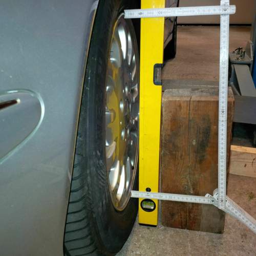

weiß jemand ob man, nach einer Tieferlegung, die VA an beiden Streben einstellt oder nur an der rot markierten?

Nach Tieferlegung ist eine Vermessung und mindestens Spureinstellung obligatorisch. Und ob der Sturz korrigiert werden muss sagt das Vermessungsprotokoll.
rot ist der Federlenker , blau ist die Zugstrebe. Am Federlenker kann man den Sturz korrigieren, an der Zugstrebe den Nachlauf. Diese Werte sind bei der Achsvermessung u.a. zu sehen. Dazu müssten jedoch Korrekturschrauben verbaut werden, da die Original Schrauben keine Möglichkeit bieten zum einstellen. Soweit ich weis kann man den Sturz damit um +/- 0,5 Grad ändern. Keine Ahnung wie der Sturz nach einer Tieferlegung aussieht.
Grüße Thomas
Sowas:
https://www.autodoc.de/skf/16173932?...(VKDS%20368001)
Tieferlegung geht in Richtung negativer Sturz, erkennbar an innen abgefahrenen Reifen im Extremfall.
Nachlauf wird eher gleich bleiben bis leicht weniger werden, je nachdem, wie an der Hinterachse justiert wird.
Nachlauf allein verändert schadet nicht dem Auto, aber es wird weniger richtungsstabil und das Lenkrad stellt sich nach der Kurve nicht so leicht *von selbst zurück*. Im Extremfall fährst aus einer Parklücke und knallst in den Gegenverkehr, weilst mit Kurbeln nicht nachkommst.
Tiefer um ein paar Millimeter wird sich kaum bis gar nicht auswirken, weil auch die normale Fahrzeugbeladung das Fahrwerk beeinflusst. Früher hatte man ein paar Sandsäcke in den Wagen geladen zum Fahrwerk einstellen.
Es kann soweit gehen, dass sich mit den Korrekturschrauben nicht ausreichend justieren lässt, damit musst dann leben.
Prinzipiell gilt: Kombinationen, die es ab Werk oder von den üblichen Verdächtigen (AMG, Lorinser, etc) gibt, sind auch sicher und getestet bzw. eintragungsfähig. Irgendwelche -60 mm Federn von zweifelhaften Anbietern können einen nahezu unfahrbaren Wagen machen.
