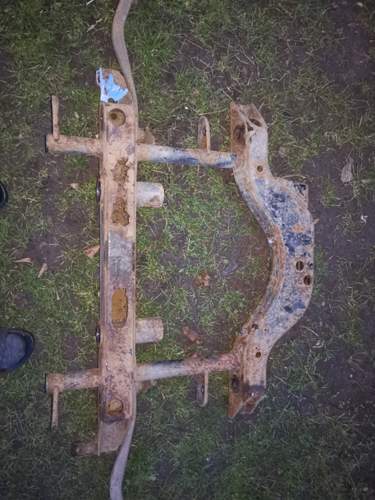

Habe gestern festgestellt, als ich meine Stossdämpfer getauscht habe, dass mein Achsträger hinten an der Unterseite an zwei Stellen durchgerostet ist.
Ich habe im Januar 2024 HU und möchte das so schnell als möglich erledigt haben.
Gebrauchte Achsträger zwischen 600 und 900 Euro je nach Zustand ist schon viel Geld für das alte Auto.
ML 350 W163 BJ 2004
Nun zur Frage: würdet ihr sowas sandstrahlen und dann schweißen? Ist nur das untere Hohlblech die Streben wo das Differenzial dran befestigt ist sind OK.
Macht da der TÜV Probleme?

Schweißen wird wohl nicht drin sein....
Wechseln wird hässlich.... Vermutlich drehen sich die 4 Muttern mit, mit Dehnen der Träger am Rahmen angeschraubt ist.
Das ist aber auch nicht erst seit gestern so.... Da gab es mindestens schon 1-2 mal TÜV drauf in dem Zustand...

Klar, das denke ich auch das das hässlich wird beim Ausbau.
Deswegen schweißen, warum schliesst du das komplett aus?
TÜV hat da wohl nie richtig geguckt.
@simonedirk schrieb am 20. October 2023 um 20:25:32 Uhr:
Weil es einfach nicht zulässig ist.

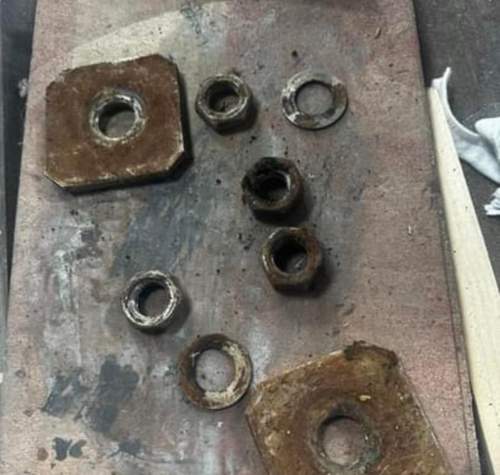

Das mit den Muttern wird wohl auch so passieren, die sind kaum noch vorhanden.

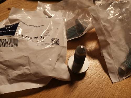

Die Schraube habe ich gefunden um diese zu ersetzen. A1639900601
Aber womit kann ich die Mutter vom Rahmen ersetzen wird wohl die viereckige sein A0009905552??

Anfertigen ist ja ok aber kenne nicht die genauen Voraussetzungen oder Maße die man hier haben muss. Wie dick?
Denke mal das alte Teil ist total weggegammelt. Da kann ich nix mehr erkennen.
Neuer gebrauchter Achsträger aus Spanien ist angekommen. Der hat mir eine komplette hinterachse mit Radlager Gehäusen, Bremsen, alle Querträger usw. für 350 Euro inkl. Versand geschickt ??und alles sieht auch noch gut aus. Lager fürs Diff sind ok und sogar die Strurzeinstellschrauben haben keinen Rost.

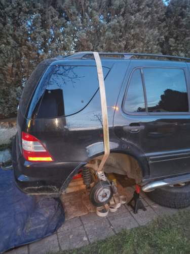

Das einzige was mir durch den Kopf geht ist, wie stütze ich das hintere Diff ab und hol den träger runter.
Wagenheber ok, dann ist Wagenheber im Rahmen und stützt das Diff. Achse kommt runter und Abstützen. Wagenheber ablassen und verschieben.
Wagenheber wieder hochpumpen aber wo?
So dumm alles

Warum ausbauen?
Ich stütze das Diff ab mit einem Wagenheber.
Lasse den Axträger ab und schiebe den auf den Boden nach hinten oder vorne.
Dann zweiter Wagenheber außerhalb des achsträger und wieder am Diff ansetzen.
Ersten Wagenheber entlasten und rausziehe. Dann ist der Achsträger frei. Und kann ihn rausziehe.
Beim Einbau anders herum.
So mein Plan
Aber wenn du mir sagen kannst warum das nicht geht dann bitte erklären. Danke

Hatte praktisch genau das gleiche Loch bei meinem Achsträger. Grossflächig mit 4mm Stahl verschweißt und mit Rostumwandler/Bitumen behandelt. TÜV fand es okay, muss halt einigermaßen sauber aussehen. LG
