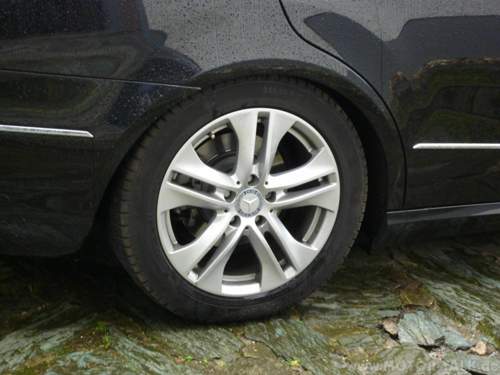

Die Niveauregulierung macht mir aber Sorgen. Unten sind Bilder angehängt.
Der Wagen steht nicht auf ebenem Untergrund, aber hinten rechts ist der Wagen doch recht tief eingefedert oder?
Heute auf dem Supermarktparkplatz war der Wagen etwas tiefer eingefedert, als auf dem Bild von links zu sehen. Dabei war der Kofferraum leer. Und als der Motor lief, ging der Wagen auch nicht hoch.
Keine Ahnung, ob die letztens in der NL irgendwelche Parameter geändert haben; mir erscheint das Heck viel zu tief.
Was meint Ihr dazu?
Danke im Voraus und Grüße

dein Heck sieht echt böse aus kannst du mal den Wagen auf ebener Straße abstellen und dann ein Bild machen?

Man sieht den Unterschied aber so übel wie auf den ersten Bildern siehts nicht aus. Nimm mal einen Meterstab und mess mal beide Hinterräder vom Boden bis zur Kante über dem Rad.
grade steht er wieder in der Einfahrt und dementsprechend auf unebenem Boden.
Habe aber täglich den Abstand in einer Tiefgarage gemessen, nachdem der Wagen ca. 6-7 Stunden gestanden hatte.
Werte in cm.

Ach und als ich im November die Winterreifen aufzog und ich hinten rechts den Reifen tauschte, federte das Auto hinten links komplett ein, auch als er wieder auf allen Vieren stand. Erst nach Starten des Motors ging er hoch. Deutet das auf eine Undichtigkeit hin?
Das Bild sagt etwas anderes wie deine Masse.....
Die Werte sind nicht sooo schlecht. Das Bild zeigt eher eine Undichtigkeit.
Muss nicht gleich dee Balg sein. Meiner hat auch noch die ersten.
bei mir wurden schon neue Luftfederbälge an der Hinterachse verbaut - bei einer Laufleistung von dmals etwa 22000 km. Die Luftbälge an der Hinterachse wurden ab Feb 2012 gegen eine verbesserte Version geändert. T-Modelle mit einem Defekt an den Luftfedern werden beim Händler vermessen und die Bälge bei entsprechenden Werten ausgetauscht. Ein Absinken über Nacht (etwa 12 Stunden) muss nach meiner Erinnerung mindestens 2 cm betragen - dann wird getauscht. Ich habe es so gemacht, dass ich mir die Werte (getrennt nach rechts und links beim abendlichen abstellen und am nächsten Tag) über einen Zeitraum von 5 Tagen notiert habe und auch einmal fotografisch dokumentiert habe. Mit der Liste bin ich dann zum Händler. Die Reparatur verlief dann ohne Probleme.
