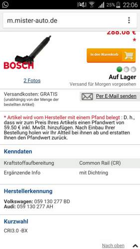

Wenn es instandgesetzte von Bosch sind, ist die VW/ Audi Kennung meist nicht aufgedruckt. Meine wurden auch gewechselt bei Bosch und dort stand nur die Teilenummer von Bosch drauf.
Also die Bosch Nr der Tauschinjektoren ist 0 986 435 358
Wenn man die Nummer in Google eingibt, sind das die Vergleichsnummern zu VW Audi mit der Endung BD / AH
Bei mir sind die selben Nummern auf der Rechnung, ich hab bis jetzt keine Probleme. Eingebaut seit 2012.
