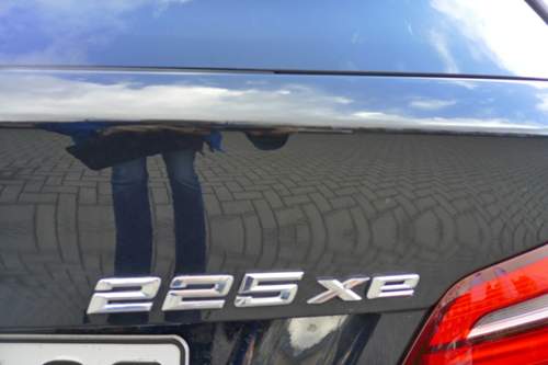

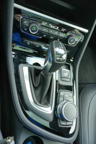

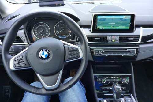

@jennss schrieb am 22. Februar 2017 um 00:27:08 Uhr:
So, hier nochmal die zusammengefassten Eindrücke vom heutigen Tag (Probefahrt 225xe):
Hatte zu meinen Eindrücken gar keine Bilder gebracht. Hier noch ein paar Bilder von der Testfahrt. 🙂
Zur Wallbox noch eine Frage: Habt ihr die? Wenn ja, hängt sie bei euch nicht-überdacht an einer Wand? 2 1/4 h statt 3 1/4 h Ladezeit könnte ich mir schon vorteilhaft vorstellen. Man müsste bei uns wohl durch das Mauerwerk bis in den Keller, wo der Stromanschluss ist, bohren. So toll finde ich das nicht unbedingt.
j.
P1185111
P1185112
P1185113
+5
