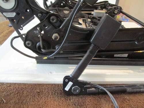

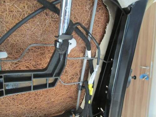

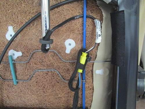

Hallo Bozz59,
hier wie versprochen die Bilder.
Keepdotter
Gurtschloss-vs-gurtschloss-mit-gurtstraffer
Aktive-kopfstuetze-1
Aktive-kopfstuetze-2
Gurtstraffer hab ich wohl nicht. Aber neckpro. Der eine Stecker ist vom Fahrersitz der in das Steuergerät reinkommt.

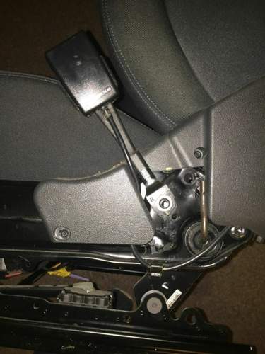

Also ich hätte jetzt gedacht das ich keinen gurtstraffer hätte (s. Fotos) die Teilenummer ist zwar nicht identisch sehen aber 1:1 gleich aus. Ich werde wahrscheinlich die neckpro Leitung aus meinem alten Sitz ausbauen und in den neuen einarbeiten. Mal gucken wie das dann läuft. Hab grad wegen der Uni nicht sooooo viel Zeit. Mache immer ein Stück nebenbei. Lg

Den Gurtstraffer kann man am Sitzgestell montieren, dies ist aber keine Nachrüstung. Es fehlt ja die Leitung zum "gelben Verteiler" unterm Sitz, die Leitung im Fahrzeug und das Steuergerät.
@Bozz59:
Weder deine Stoff- noch die Ledersitze haben einen Gurtstraffer. Die Leitungsverlegung ist bei beiden Gurtschlössern aber verschieden. Vermutlich ergibt sich dadurch eine unterschiedliche Leitungslänge und somit zwei verschiedene Teilenummern.

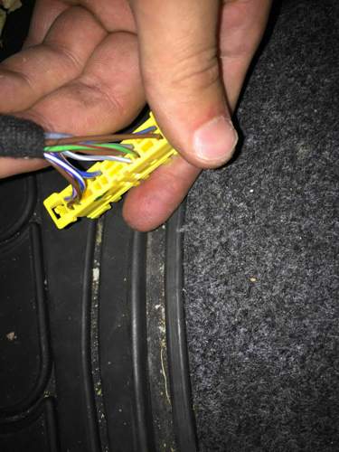

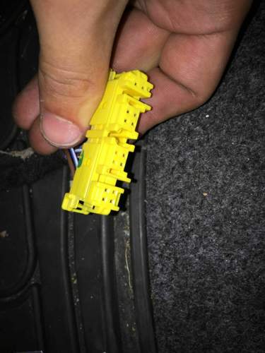

Ich druckte die Elektrischen Pläne aus und pinnte die jeweiligen geänderten Pins im Stecker um.
Ich habe bild 1 gerade drinne , und bild 2 sind die neue sitze die rein kommen sollen ,ich versteh wirklich nichts von den pläne , beide haben 11 adern,
Muss ich jetzt beide sitze auseinandenehmen um zu schauen wohin welches kabel geht ? Oder weiss jemand ein besseren vorschlag , komme an diesen punkt nicht weiter
Hier nochmal den grossen gelben stecker den ich gerade verbaut habe , w211 ist von anfang2003 noch ohne grüne scheinwerferlicht im tacho , also warscheinlich 1. model
Du brauchst zwingend die stromlaufpläne und das zusatzblatt mit der Legende in denen die Abkürzungen im stromlaufplan benannt sind. Wenn du die nicht lesen kannst wird es schwer sobald man etwas umpinnen muss. Aber so schwer ist das nicht, druck dir die Pläne aus und dann arbeite dich durch
