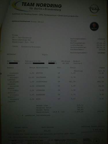

Das hat mich dann mal 578,38€ Brutto gekostet.
Die Kupplung selber kam 410.- der Rest ist dann Bolzen ausbohren,Entlüften der Kuppl., Dichtmasse, Öl, Br.-Flüssigkeit .
achja 17,33 Netto ging für die hintere Spureinstellung noch drauf (also vom Endbetrag abziehen)

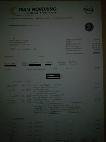

Ich kann nur Jedem empfehlen wenn er noch kann, ........eine Garantie abzuschließen !!
Der Austausch von ZMS hätte mich sonst 1515.-€gekostet
Darf ich fagen woher du kommst? Mit 1500€ liegts du ca 600-700€ über dem was ein Opelhändler in meiner Region dafür verlangt
Berlin !
Im Anhang mal eine Rechn.
Rechn
Rechn1
