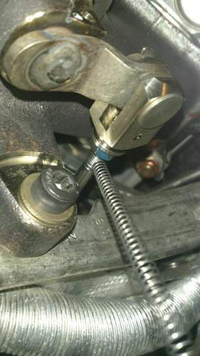

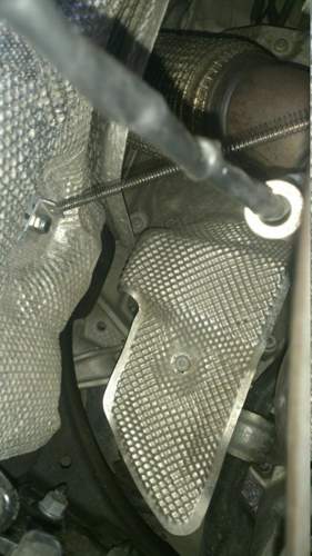

Bevor der Thread hier ganz untergeht, morgen geht das Gebastel los! Ich hoffe es bringt was.
Die Feder ist natürlich viel zu lang im Moment, die wird dann stufenweise immer weiter gekürzt bis das Rasseln weg ist.

am 20. Januar 2015 um 16:15
Na ich bin gespannt, wie ein Regenschirm.
Aber wie ich den Alu-Winkel befestigen soll weiß ich noch nicht so recht. Der Gewindebolzen der da aus der Spritzwand schaut ist aus Kunststoff und mit einem Pseudogewinde versehen. Werde wohl um Kleber nicht herum kommen, mal sehen.
am 20. Januar 2015 um 16:36
Hm.. Kleber ist meistens nicht dauerhaft. Der "Erfinder" der Lösung hat das doch auch angeschraubt oder..? schaut auf dem Foto zumindest so aus..
Ja bei ihm sieht das so aus, aber er hat auch gesagt dass man die Mutter mit Kleber fixieren muss. So meinte ich das ja.
am 20. Januar 2015 um 16:54
toi toi toi =P
Soooooo liebe Leute! Welche Nachricht wollt ihr zuerst? Die Gute oder die Schlechte? :D
Die Gute ist: Die Feder bringt definitv etwas!
Die Schlechte ist: Das Rasseln ist nicht ganz weg, aber deutlich leiser.
Habe bei ca. 60°C Öltemperatur getestet. Motor war also nicht kalt.

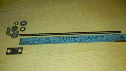

Wie ihr auf den Bildern seht ist die Feder am Ende auf eine Länge von ca. 5cm geschrumpft. Noch kürzer wollte ich sie nicht machen, sonst hätte sie sich vermutlich gelängt!
Ich werde aber kommende Woche noch eine stärkere Feder ausprobieren um zu schauen ob ich das Rasseln ganz weg bekomme.
Zur Befestigung habe ich einfach ein kurzes Stück Winkel-Alumiumprofil ( 20x10x2 ) genommen. Ein Loch für die Schraube (6mm) und eins zum einhängen der Feder (2mm), wobei man letzteres größer machen kann, dann tut man sich leichter beim Einhängen denn das erfordert, da zum Teil ohne Sicht viel Fingerspitzengefühl :D
Die Feder ist gestreckt nun ca. 20cm lang. Wenn ich nächste Woche die andere probiere werde ich auch die Zugkraft ermitteln, damit ihr das, soweit gewollt, nachbauen könnt.
Aber seht selbst:
Grüße, Ric.
Dsc-0087
Dsc-0091
Dsc-0095
