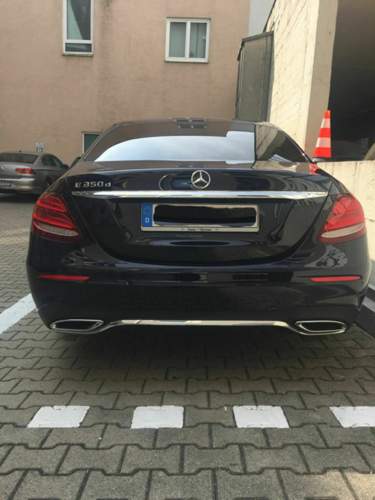

Ich will hier keinen Glaubenskrieg starten, aber gestern das erste mal einen mit AMG von hinten gesehen und danach sehr froh über meine Exclusive-Wahl gewesen. Als FA hast du bestimmt die Möglichkeit dir die Ausstattung mal in Natura anzusehen?
@dasGute schrieb am 15. September 2016 um 12:41:42 Uhr:
Waaaaaaaas???? :-)
Was gefällt dir denn daran nicht?
Ein Traum!!! :-)
Leffe
P.S. Hatte doch tatsächlich kein Bild von hinten und musste noch schnell auf dem Hotelparkplatz eins machen. Also sorry fürs Ambiente.
