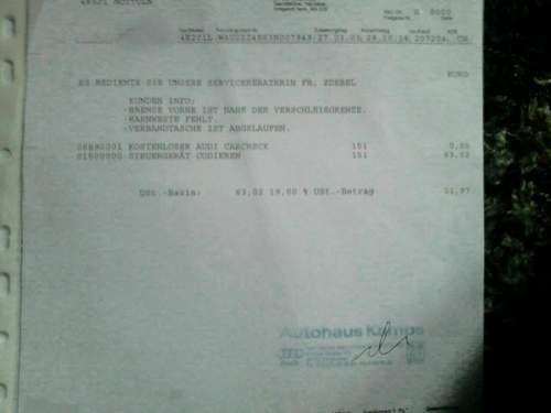

Auf Seite 11 ist die Rechnung von zf da steht drauf war die machen müssen.
Mfg timo
620 Öken plus nochmal 70-80 fürs Updaten...

Doch kannst du updaten habe ich auch machen lassen beim Audi Händler 4.2 mpi Getriebe GQF ohne Probleme updaten lassen auf 120 Stand kostet 70 Euro etwa beim 2003 bj.
Mfg timo

Hab den 4.2 Bj. 11.2003. Sollte also wohl kein Problem sein mit dem Update?!
