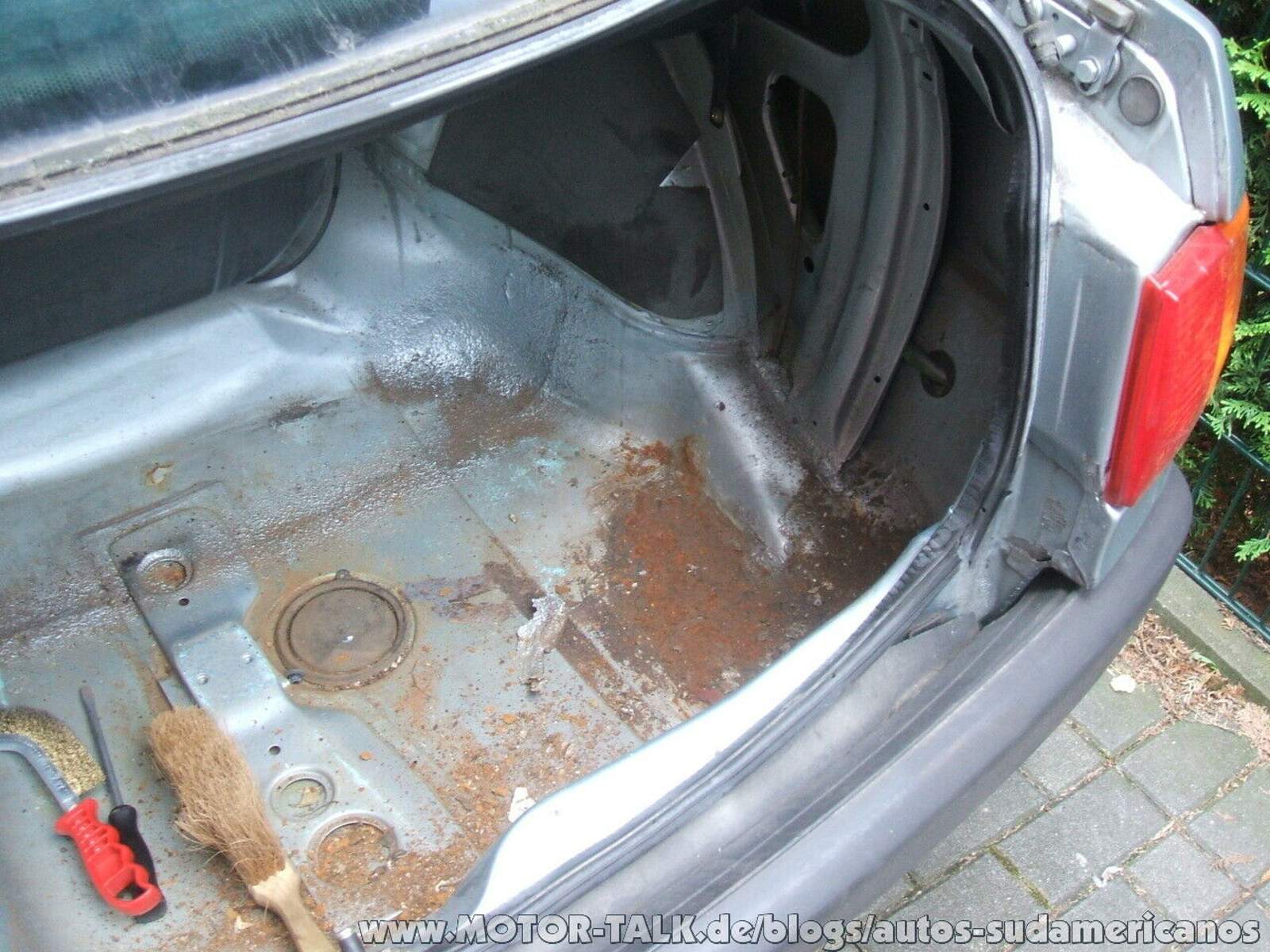

mich hat es heute mal wieder gepackt (muss am Urlaub liegen!) und ich habe mich meinem Kofferraum gewidmet, der schon seit einiger Zeit vor sich her rostet und das auch aus gutem Grund.
Jahrelang hat sich unter dem Teppich ein Teich gebildet, der durch die muldenartige Kofferraumform auch immer da blieb und schoen in jede noch so kleine Rille kriechen konnte.
Das wurde allerdings erst bemerkt, als sich der Unterbodenschutz von _unten_ aufkrempelte und man mit jedem Gegenstand durch den Unterboden des Kofferraums stechen konnte...Beide Mulden, links und rechts waren komplett durchgerostet..war nur noch Rost; kein Blech.
Ich hatte es dann wieder richten lassen; es wurden die Mulden (eigentlich ist ja nur links eine Mulde, aber egal) rausgetrennt und neue Metallteile entsprechend angepasst wieder eingeschweisst. Das hielt ca. 5 Jahre und dann...
...hatte ich mit dem Burschen an einem Stoppschild einen Heckunfall (so eine Dulle ist mir mit ihrem Familienvan voll hinten drauf), der Arsch war dann um ca. 15cm kuerzer, er wurde auf der Streckbank wieder in Richtung gezogen, aber es wurde eben auch viel aufs Metall gedrescht und das ging dann irgendwie auf das Material und es fing durch erneuten Wassereinbruch wieder in den Ecken neben den, neu eingeschweissten Teilen (vor ca. 5 Jahren), wieder an zu rosten.
Die vor 5 Jahren eingeschweissten Teile fingen auch wieder an zu rosten, aber nur oberflaechlich.

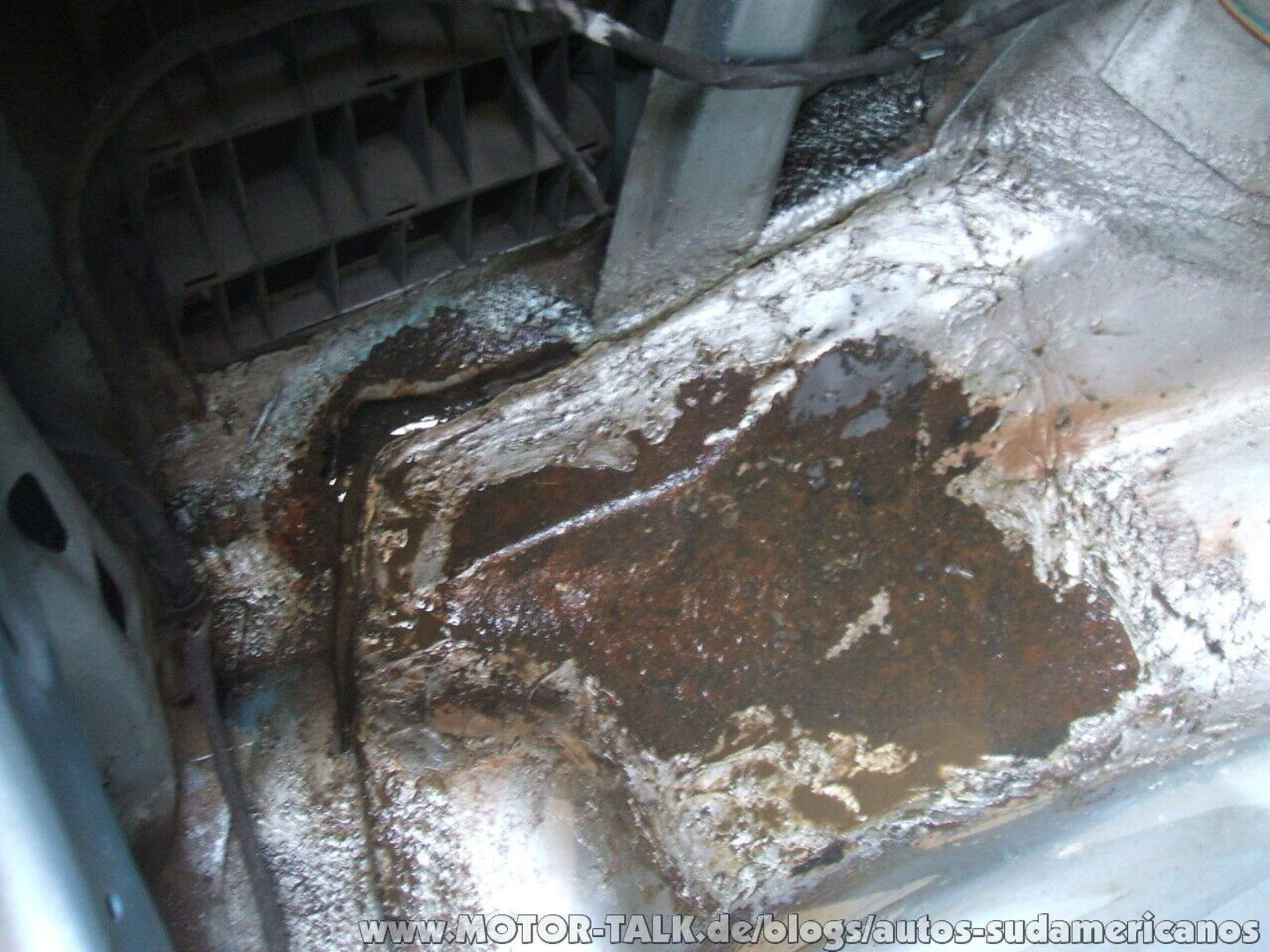

Die Reparatur
Ich habe mir erst mal Material besorgt: "Rostumwandler" von Nigrin (ca. 8 eur) und Spachtelzeugs fuer das Loch links in der Mulde (5 eur). Achja und ne Dose Spruehlack fuer 6.99.
Der Rostumwandler wird ja immer gerne belaechelt, aber eigentlich ist es nur ein dumm gewaehlter Name. Die Funktion ist naemlich gar nicht so schlecht, wenn noch Metall vorhanden ist.
Ich verwende ihn immer dann, wenn noch Metall vorhanden ist. Wenn man nur noch Rost hat, dann hilft auch der Umwandler nicht mehr.
Ich habe erst einmal den ganzen groben Rost mit der Drahtbuerste entfernt, so gut es ging und dann den ganzen Inhalt des Rostumwandlers auf den rostigen Flaechen ordentlich mit einem mittleren Pinsel verteilt.
Beim auftragen zischte es immer, also irgendwie...naja...
Man sollte eigentlich einen ganzen Tag warten, bis es voellig getrocknet ist, aber bei der Hitze heute konnte ich schon nach 5-6 Stunden wieder ran.
Ich habe dann das Loch links mit Spachtelmasse gestopft und fuer den naechsten Tuev muss ich wohl auch vorher von unten noch mal kraeftig Unterbodenschutz aufspruehen, da er sonst meinen Pfusch sieht und anfaengt zu stochern :P.
Also eigentlich ist der Bereich da links, wo das Loch ist/war, noch sehr stabil und ich habe auch Metallteile entfernt, die einfach kein Metall mehr waren und da ist alles fest. Da kann nichts durchbrechen oder so...also gefaehrlich ist das nicht...Es ist eben an der Stelle durchgerostet 😉.
Auf dem Bild mit der Spachtelmasse sieht es richtig unordentlich aus und dabei hatte ich es anfangs richtig schoen glatt gemacht, aber am Ende hatte ich noch einen Rest ueber und ich dachte mir "hey, den verteilste noch _daneben_, weil: kann ja nicht schaden", aber leider hatte ich etwas zu viel Haertemittel drin und das Zeug war schon fast hart und deswegen hatte ich dann am Ende diese Brocken da drauf"geschmiert"...die sind uebrigends jetzt steinhart...man koennte es noch abschleifen, aber dazu bin ich einfach mal zu faul, zu mal es ja auch nicht optisch unbedingt gut aussehen muss...Hauptsache dicht und fest :P.
Ich habe nach der Spachtelei ca. 30 Minuten gewartet, kurz gefuehlt, ob es hart ist und dann mit billigen Lack die Stellen "lackiert".
Das muss jetzt wieder 5 Jahre halten 😉.

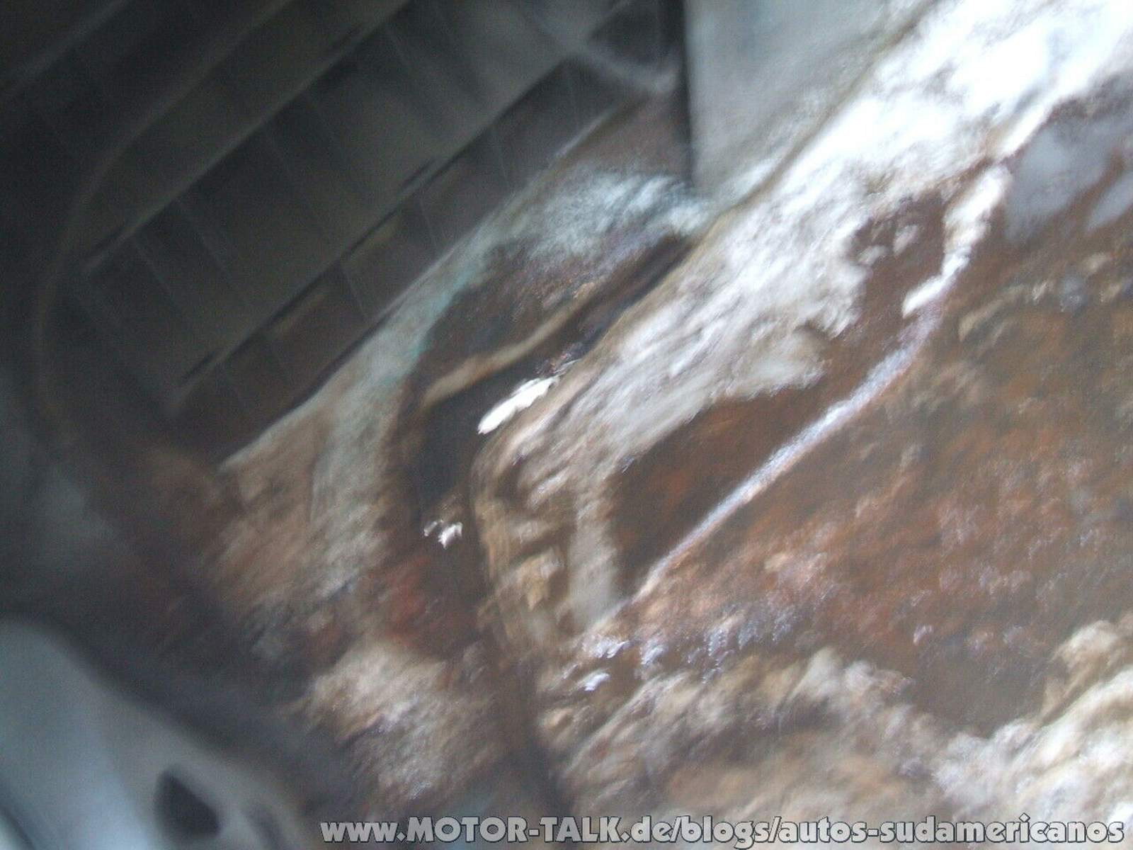

Ich habe ganz nebenbei die Stellen, wo das Wasser eindringt immer noch nicht 100% gefunden.
Fest steht, dass das Wasser durch die Wasserablaeufe des Kofferraums kommt, denn wenn man hier auf dem Foto mal auf den Steg in Hoehe des Wagenhebers achtet, dann sieht man, dass da Wasser runtergelaufen ist, da sich da Dreck gesammelt hat, aber ich kann die Stelle nicht ausmachen. Hier sieht man den anscheinlichen Wasseraustritt ganz oben am Steg.
Vor ein paar Jahren habe ich gedacht, dass es die Haarrisse in den Wasserablaeufen des Kofferraums sind, aber da ich die dann mit Silikon erstickt hatte, kann das eigentlich da nicht mehr runterlaufen.
Heute dann habe ich mit aller Kraft und Ausdauer das Silikon wieder entfernt und die Schraube der Kofferraumhalterung mit Dichtmittel eingetaucht...mal sehen, ob es die Schraube ist 🙂. Ich bin aber noch skeptisch.
Eww...mir schoss gerade die Antenne in den Kopf, aber da am Steg auf der rechten Seite das gleiche Bild zu sehen ist, schliesse ich die fast aus und der Antennensocket liegt ja auch hinter dem Steg...
Auf jeden Fall ist der Rost erst mal wieder fuer ein paar Jahre unter Kontrolle...
Ich wuensche euch rostfreie Fahrt! 😁

der Rostumwandler stoppt die Oxidation durch Entzug von Sauerstoff. Vielleicht wäre es besser erst Zinkspray, dann Grundierung, Decklack erst zum Schluß. Eher Sprüchspachtel bei den Bögen. Evtl. das Loch überbrücken mit einem Blechflicken und mit Karrosseriekleber aufkleben.
Wenn Du das Rinnsal entdeckt hast, kannst Du mit dem Kleber auch dünne Raupen legen und an einer definierten Stelle im Boden ein Loch boren.

Mit Lampe in den Kofferraum hocken und von einem Spezel den Kofferraum mit einem Schlauch abspritzen lassen. So könnte man die Undichte Stelle finden.
Gruß Andi
P.S. Bei mir kam das Wasser über die Gummidichtung in den Kofferraum.

silikon hat am auto nix zu suchen. schon allein wegen der ausdampfenden essigsäure😉
und auch sonst sind deine bemühungen zwar gut gewollt, aber sicher suboptimal.
wirklich gutes bekommst du z.b. bei korrosionsschutz-depot.de
da bekommst du neben allem zum rost auch gutes werkzeug und vor allem gute beratung (auch per mail)
ich bevorzuge für verdeckte stellen je nach zugänglichkeit owatrol, fluid film und mike sanders korrosionsschutzfett.
wenn wirklich 'rostumwandlung' nötig ist, fertan.
diese ganzen baumarktrostumwandler..naja🙄
ps- hab etliche youngtimer am laufen, dank der oben genannten präparate nahezu rostfrei

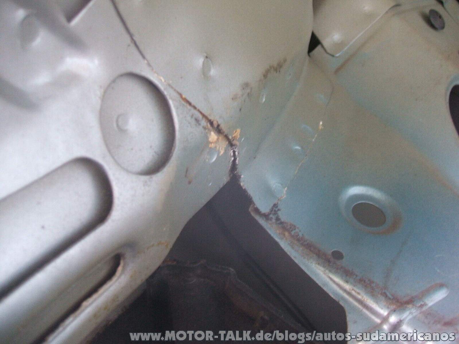

Sat Oct 30 15:59:13 CEST 2010    |    schipplock
ich hab mir vor kurzem so eine Schwanenhalskamera fuer 20 EUR besorgt und bin mal genauer auf die Suche gegangen. Im Bereich der C-Saeule sind in der Tat Risse zu sehen, aber mir ist dann der nasse Rost am Hals der Kamera aufgefallen und als ich denn mit dem Arm links hinter dem Ersatzrad gefasst hatte, war auch mein ganzer Arm braun 😉.
Diese Strebe, an der das Ersatzrad "anliegt" war voll mit diesem braunen Schmodder.
Unglaublich, aber der Antennensockel rostete vor sich hin. Ich habe den Sockel heute demontiert und im Bereich des Sockel sind neben Rost auch schon Blasen, die von unten durchdruecken, zu sehen. Der Rost ist also schon unters Bleck gekrochen.
Ich hatte mir Ende letzter Woche folgendes bei korrosionsschutz-depot.de bestellt:
- Owatrol Öl 500ml
- OVER 4 SP grau, 500ml Spraydose (hauptsaechlich fuer den naechsten Tuev-Termin *g* / fuer den Unterboden)
- Karosseriedichtmasse zum Streichen / Pinseln 1 kg
- Fertan Rostumwandler, 250ml
Ich hab mir heute noch Schleifpapier und "Spachtel" zum Fuellen von kleinen Loechern und Rissen geholt (laut Beschreibung solls gehen).
Ich will das Antennenloch entrosten, mit Oel ersaufen, und dann mit diesem "Fueller" zuschliessen und dann lackieren (lassen). Ich habe das Antennenkabel eh nicht angeschlossen und wenn ich unbedingt Radio hoeren will, muss ich ne Antenne in der Stossstange oder so verlegen...gibts ja alles.
Ich werde, wie immer, mit Bildern berichten.
M.f.G.
Andreas.
