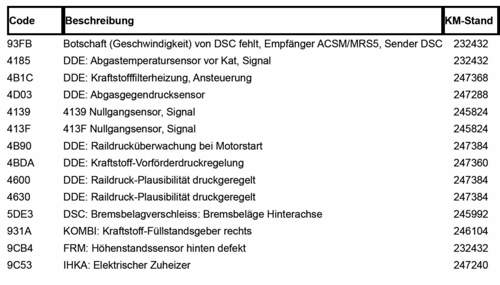

Fehlercodes beim allerersten Mal auslesen im Anhang. Da ist aber einiges dabei was schon länger drin war.
Mengenregelventil kann ich mal schauen, ob ich das ausgebaut bekomme.

Deswegen habe ich stattedessen nochmals Fehlercodes ausgelesen, es sind immer die selben 3 Fehlercodes:
a) 004185 DDE: Abgastemperatursensor vor Kat, Signal
b) 004BDA DDE: Kraftstoff-Vorförderdruckregelung
c) 004B90 DDE: Raildrucküberwachung bei Motorstart
Diagnose für a) habe ich noch nicht gemacht, halte ich aber unwahrscheinlich als Grund für das Hauptproblem.

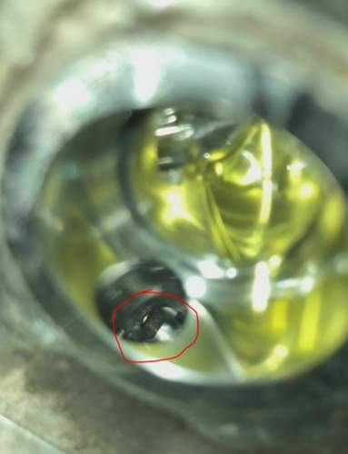

ich hab das Mengenregelventil gegen ein neues getauscht (das war gar nicht so einfach, ganz schönes Gefummel ohne groß irgendetwas auszubauen).
In dem Zuge habe ich auch mal ein paar Fotos / Videos von der HD Pumpe gemacht, da scheint sich keine Späne abgelagert zu haben, höchstens ganz weit drin (rot markiert), aber könnte auch was anderes sein. Das alte Mengenregelventil sieht meiner Meinung nach auch gut aus (Bild3).
Habe danach die Entlüftung der Krafststoffpumpe (3min) durchlaufen lassen, allerdings startet er immer noch nicht. Gefühlt startet er jetzt auch gar nicht mehr, nicht mal mehr, wenn ich ihn lange orgeln lasse. Hier ein Video direkt aus der Steuergerät-Anzeige: https://www.youtube.com/watch?v=q7UXXu6ytuc&feature=youtu.be
Das einzige was mir Rheingold aktuell noch empfiehlt, ist den Raildrucksensor zu wechseln. Kann ich natürlich machen, aber bis letztens hat er mir ja noch angezeigt das er Raildruck aufbaut und iwie steht das für mich in keinem Zusammenhang dazu, dass er gar nicht startet. In diesem Zuge würde ich (vorerst) vermutlich auch die Tankpumpe ausschließen.
[Edit] Ich habe noch ein Foto eingefügt...ist das Blau markierte nicht der Raildrucksensor? An der Stelle sieht man auf dem Common-Rail auch eine Art Schmier/Ölfilm, also irgendwas war da drauf...beim Rest des Common-Rails sieht man das nicht. (Das Foto ist paar Wochen alt, als ich nach der Späne da oben drin gesucht habe)
