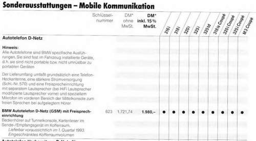

- Telefonantenne hinten ohne Funktion -> lackierbarer Blindstopfen als Lösung

Erwecken Sie das Telefon wieder zum Leben.
Ich weiß, dass das 900mhz GSM-Band in Deutschland noch funktioniert.

Es funktioniert unter Garantie NICHT mehr, weil:
1. Kann die Betreiberkarte im Telefon nicht funktionieren, weil das Bordtelefon zu 99% eine 5-Volt-Karte benötigt wie sie vor einigen Jahren Standard war. Das ist längst passé.
2. Wenn die Karte überhaupt funktioniert, gibt es das nächste Problem, dass die "alten" Telefone im E36 nur D-Netz fähig sind. Das ist zum Großteil auch passé.
Wenn Du ganz ganz viel Glück hast, funktioniert in der Stadt noch was mit Roaming, aber auf dem Land ist da dann entgültig Schicht im Schacht.
Das Telefon im E36 ist zwar nett anzusehen, aber hoffnungslos antiquiert. Der "Verlust" ist also rein optischer und/oder ideller Natur.
Es soll wohl Umbaumöglichkeiten geben wie ich meine mal gelesen zu haben.
Aber ob das lohnt?
Isch habe gar kein Telefon im Auto - nur ne Antenne die nicht so schön aussieht. Ein altes Autotelefon wieder beleben für einen fast Oldtimer - naja für mich wäre es nix.
Bist du sicher das die für Telefon ist und nicht für Radio?
Die Vorbesitzer (über 80 Jahre alt) haben mir das versichert - aber ist kein Problem am 01.04 darf er raus und dann werde ich das prüfen, bevor ich sie abbaue. Also mein 95er 328i hatte jedenfalls schon ne versteckte Antenne, daher bin ich davon ausgegangen, dass es beim 94er M3 auch so ist.
Die ganz ganz frühen E36 hatten auch noch die Stabantenne. Das betrifft aber die M3 nicht mehr.
Ich habe mir auch einmal einen touring mit Freisprecheinrichtung angesehen, dort wurde seinerzeit das Telefon schon zurückgebaut, eben aus o. g. Gründen.
Mache doch einmal ein Bild davon...oder poste die entschlüsselte FIN, dort sollte ein Vermerk hinterlegt sein, insofern ab Werk verbaut.
