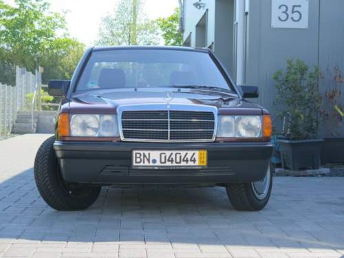

Wochenlang haben wir an dem 190er geschraubt, nun fehlt nur noch die TÜV-Plakette Wochenlang haben wir an dem 190er geschraubt, nun fehlt nur noch die TÜV-Plakette Quelle: Fabian Hoberg / MOTOR-TALK Berlin – HU-Termine fühlen sich bei mir schon immer an wie ein Besuch beim Zahnarzt. Ein paar Stunden vorher wächst die Panik. Eigentlich ist alles okay, aber vielleicht findet der Arzt oder Prüfer ja doch etwas.
Unseren Mercedes 190er haben wir extra sorgfältig ausgesucht, wochenlang aufbereitet, Teile bestellt und eingebaut. Nun kommt die Stunde der Wahrheit. Um als Oldtimer zugelassen zu werden, benötigt das alte Auto eine Prüfung nach „Richtlinien für die Begutachtung Oldtimern nach § 23 StVZO des Bundesministeriums für Verkehr und digitale Infrastruktur.“ Seit 1997 gibt es die Oldtimer-Zulassung, zu erkennen am H am Ende des Nummernschildes. Damit besteuert das Finanzamt Autos pauschal mit 191 Euro pro Jahr und Umweltzonen dürfen auch ohne Kat befahren werden.

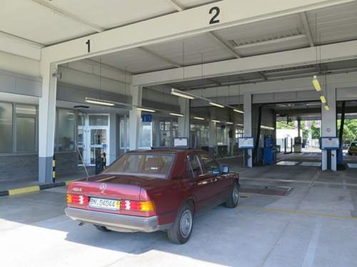

Wir sind der Meinung: Ja, die Anforderungen erfüllt der Mercedes locker. Aber wie sieht das der Prüfer des TÜV Rheinlands? Also morgens schnell die Kurzkennzeichen beim Stadthaus holen, zur Schrauberhalle fahren, sie montieren und den Motor starten. Die Tankuhr zeigt noch halbvoll, also geht es gemächlich über die Autobahn zur Prüfstation, nach Köln-Mülheim. Dort wartet schon Prüfingenieur Thorsten Rechtien vom TÜV Rheinland. Er scheint gut gelaunt zu sein, schlendert lässig um den weinroten Benz, ist von der Optik angetan.
Die Prüfung der Handbremse - ein Klacks?
Wir haben den 190er gut vorbereitet Wir haben den 190er gut vorbereitet Quelle: Fabian Hoberg / MOTOR-TALK Nach der Aufnahme der Daten fährt Rechtien den Benz auf den Bremsenprüfstand. Vorne und hinten packt der 190er anständig zu, die Verzögerungen stimmen ebenso wie der Unterschied links und rechts. Nun kommt die Handbremse dran. Dürfte ein Klacks sein. Die Bremse packt, hält den Mercedes gegen Wegrollen fest. Doch leider auf der linken Seite zu schwach.
Der Unterschied zur anderen Seite ist zu groß, 40 zu 160, eine Differenz von 75 Prozent. Rechtien probiert es ein paarmal. Das Ergebnis bleibt gleich. Leider schlägt sich das sofort aufs Endergebnis aus. Damit fällt der Benz durch die HU. Mist. Damit hatte ich wirklich nicht gerechnet. Auf der Bühne kann ich vieles kontrollieren, nur nicht die exakte Bremsleistung der Handbremse.

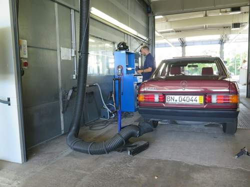

Wir überlegen. Abbrechen oder weiter prüfen? Nach kurzer Beratung prüft Rechtien weiter. Die Prüfgebühren von 106 Euro müssen wir sowieso bezahlen. Vielleicht findet er ja noch mehr. Auf dem Abgasstand bleibt der Benz im grünen Bereich, schafft die AU locker. Auch auf der Bühne findet der Prüfer keine weiteren Mängel. Lediglich das rechte Standlicht scheint defekt zu sein, hat aber nur einen Wackelkontakt, wie es sich hinterher herausstellt.
Ansonsten ist das Ergebnis wie erwartet: keine Mängel. „Der Mercedes ist gut gepflegt, hat keine Durchrostung und verliert auch kein Öl. Insgesamt macht das Auto einen guten Eindruck, bis auf die Leistung der Handbremse“, sagt er. Da die Handbremse nicht nur zum Parken, sondern auch als Notanker für die Betriebsbremse dient, muss sie einwandfrei funktionieren. Ja, das wissen wir und verstehen es auch, aber deswegen durch die HU zu rasseln, ist einfach nervig.
