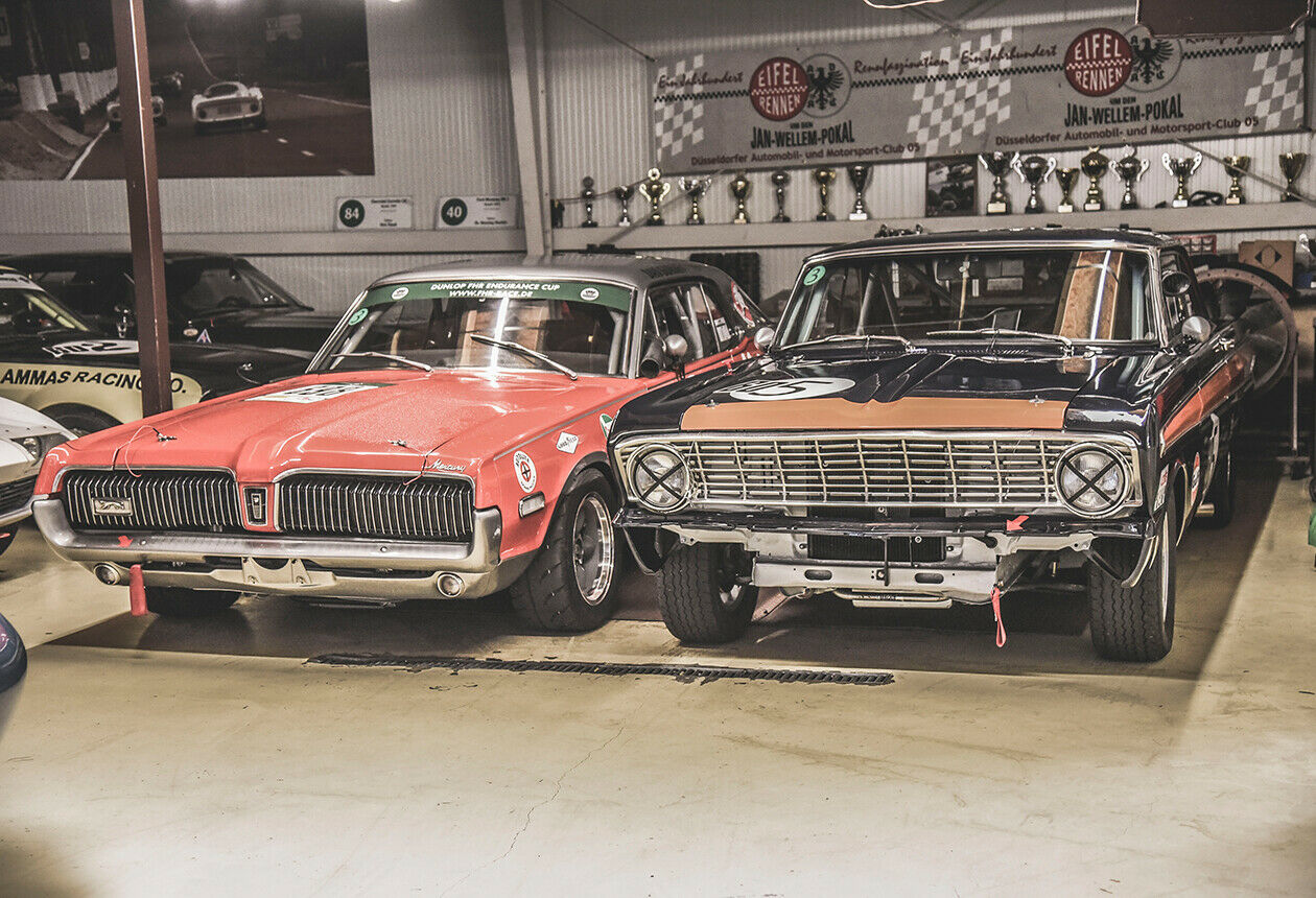

Die Halle seiner Firma steht derzeit voll mit Ford GT40, Ford Mustangs, Chevrolet Corvette und dem Daytona Coupé. Mit drei Mitarbeitern und einer Aushilfe baut er seit sieben Jahren Rennwagen komplett um und auf und betreut sie zudem am Wochenende bei historischen Rennen. Auch Wartungen, Inspektionen und Motorrevisionen führen seine Mechaniker bei klassischen Fahrzeugen bis etwa 1975 durch. Sie haben sich bundesweit einen Namen gemacht, vor allem mit aufwendigen Karosseriearbeiten. „Bei US-Oldtimern faszinieren mich der Klang der Motoren und der große Hubraum. Dazu kommt die überschaubare und robuste Technik. Ich bin generell aber kein US-Car-Fan, amerikanische Straßenkreuzer interessieren mich nicht“, sagt er. Ebener begeistert sich dagegen für Autos mit Rennhistorie, wie Cougar, Mustang oder eben Shelby.

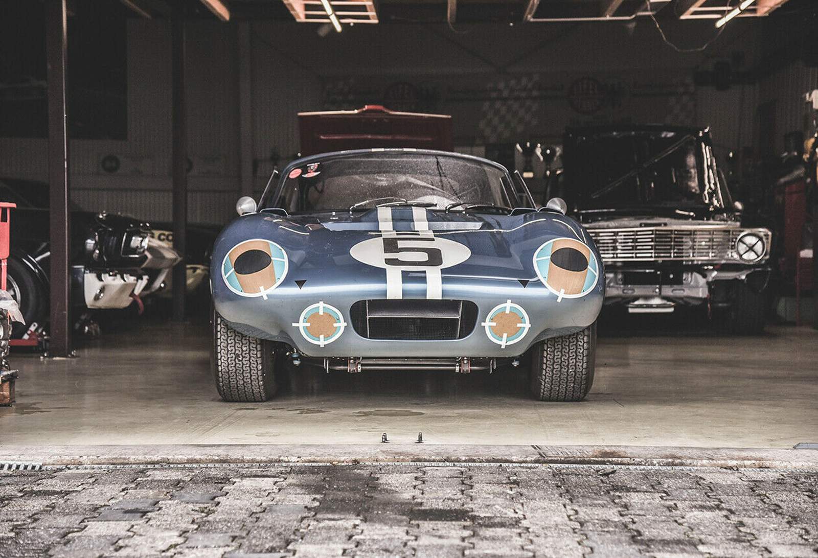

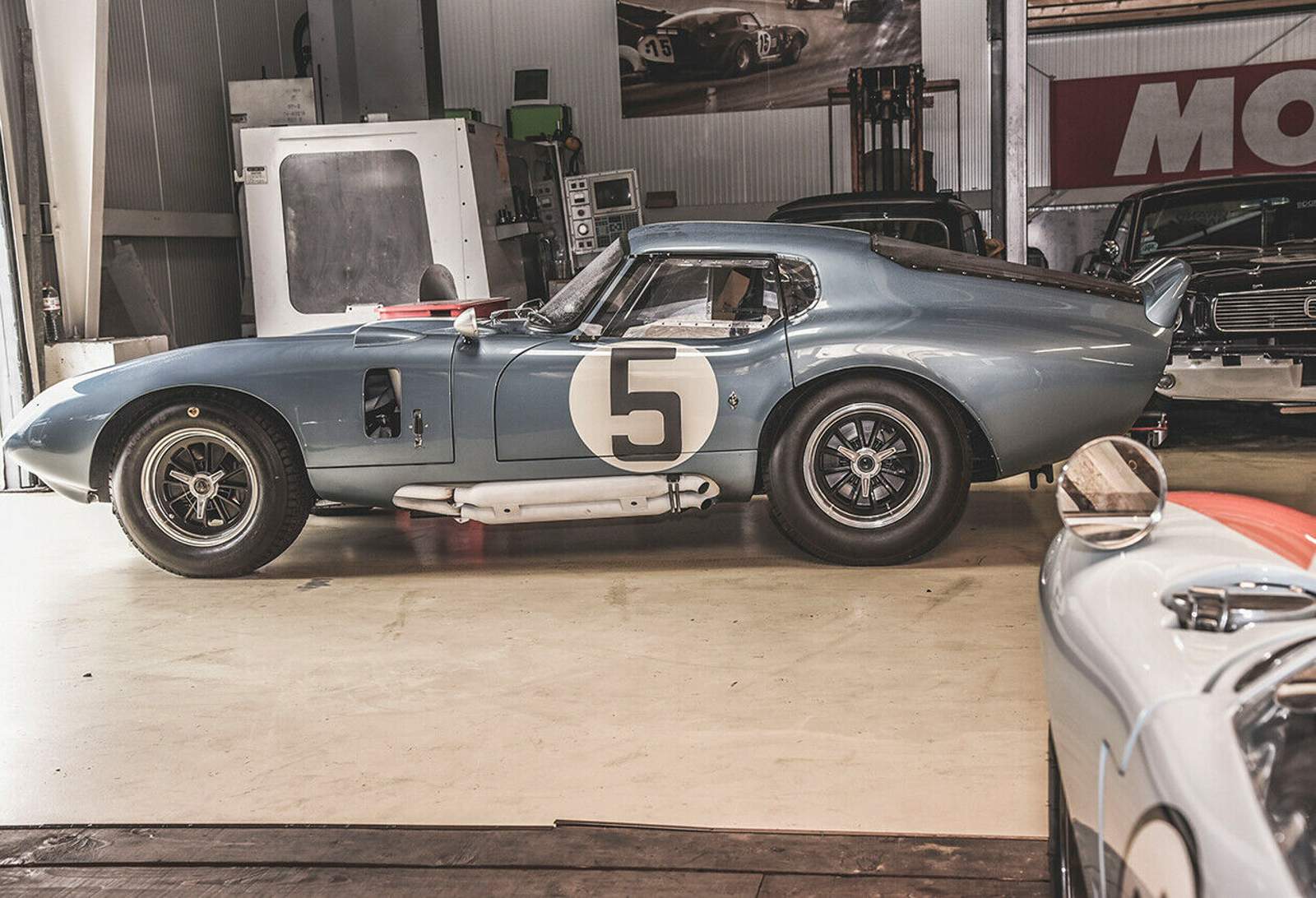

Reportage: Bastian Ebener – Dieser Mann baute sich sein Traumauto Reportage: Bastian Ebener – Dieser Mann baute sich sein Traumauto Quelle: Fabian Hoberg für MOTOR-TALK Sein Meisterstück parkt vor ihm, das Daytona Coupé. Quasi aus dem Nichts baute er den Rennwagen. „Mein heutiger Partner Mikael Tarne hatte einen Kontakt zu einem Besitzer mit einem originalen Auto, dem zweiten jemals gebauten Daytona Coupé. Mithilfe einer britischen Firma ließen wir das Auto komplett in 3-D vermessen, um so die exakten Maße zu haben“, sagt Ebener. Außerdem kontaktierten sie den damaligen Designer Peter Brock, um restliche Fragen zu klären.
In nur drei Tagen entwarf Brock damals den Rennwagen in seiner neuen Form – seine Kritiker sahen das Coupé als Irrweg. Doch bei den ersten Tests 1964 zeigt sich, dass das Coupé deutlich schneller und stabiler fährt als die offene Cobra. Ford als Motorenlieferant und Sponsor lässt zusätzliche fünf Autos fertigen, allerdings nicht in den USA, sondern in Italien bei Carozzeria Gran Sport in Modena.
Ebeners Blaupause ist das zweite fertig gestellte Auto mit der Nummer CSX2299. Es unterscheidet sich vom ersten Fahrzeug unter anderem an der Windschutzscheibe, der Front und an der Dachform. Spitzname: the Unnormaly. „Es sieht zwar anders aus als das erste Fahrzeug, aber es ist dennoch schön. Außerdem hatte ich noch keine so große Erfahrung im Alu-Karosseriebau, da wollte ich mich nicht gleich mit dem beliebtesten Modell anlegen“, sagt er.
Ein weiteres Daytona Coupé soll folgen
In fast acht Monaten und rund 3.500 Arbeitsstunden, erschafft er mit seiner Mannschaft das Renncoupé – Recherche, Planung und das Scannen nicht eingeschlossen. Alle Alu-Bleche werden handgedengelt und verschweißt, Motor und Getriebe von anderen Fahrzeugen überholt und diverse Neuteile für Aufhängung und Bremsanlage beschafft. Lackier- und Sattlerarbeiten sind ebenfalls an das Original angelehnt.
Reportage: Bastian Ebener – Dieser Mann baute sich sein Traumauto Reportage: Bastian Ebener – Dieser Mann baute sich sein Traumauto Quelle: Fabian Hoberg für MOTOR-TALK Für den rund 1.100 Kilogramm leichten Rennwagen reicht ein 4,7-Liter-V8 mit 420 PS locker. Vier Weber-Doppelvergaser versorgen den Motor mit Sprit, durch ein manuelles Viergang-Getriebe fließt die Kraft an die Hinterräder. In knapp 4,5 Sekunden fährt der Rennwagen von 0 auf 100 km/h, die Höchstgeschwindigkeit liegt bei rund 300 km/h.
Rund 425.000 Euro ist das neuentstandene Einzelstück wert, eine größere Serienproduktion ist nicht geplant. „Wir wissen jetzt, wie ein Neuaufbau mit einer selbstgebauten Karosserie funktioniert, deshalb wollen wir einen Schritt weiter gehen“, sagt Ebener. Als nächstes will er mit seinem Team das erste Daytona Coupé mit der Nummer CSX2287 angehen. Die Scans von dem unrestaurierten Klassiker aus einem Museum in Philadelphia hat er schon – auf das Streicheln über die fertige Karosserie freut er sich schon heute.
