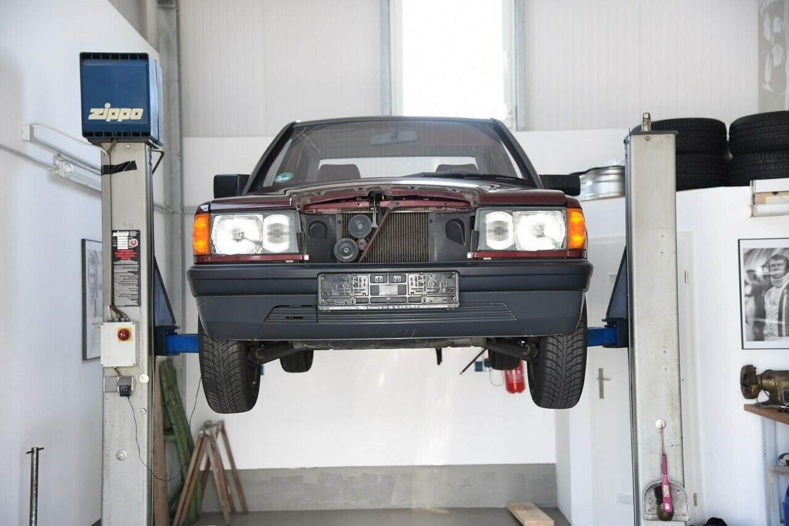

Danach parken wir den Benz in der Schrauberhalle auf der Hebebühne. Auch wenn er in einem guten Zustand auf den Reifen steht, müssen wir noch ein paar Dinge ändern, damit der 190er ein Oldtimergutachten nach Paragraph 23 der StVZO erhält.

Unser neuer Oldtimer muss zu allererst auf die Hebebühne Unser neuer Oldtimer muss zu allererst auf die Hebebühne Quelle: MOTOR-TALK / Fabian Hoberg Es folgt zum Schluss eine gründliche Fahrzeugreinigung innen und außen. Dabei fällt auf, dass der Benz reichlich nachlackiert wurde. Beide Seiten sowie der Kofferraumdeckel fühlen sich nach dem Kneten sauber und glatt an. Bei Gegenlicht wird aber eine leichte Orangenhaut sichtbar. Perfektionisten würden den Lack jetzt mit 3000er-Schleifpapier glätten, wir belassen ihn so. Man muss schon genau hinschauen, bis man die Arbeit erkennt.
