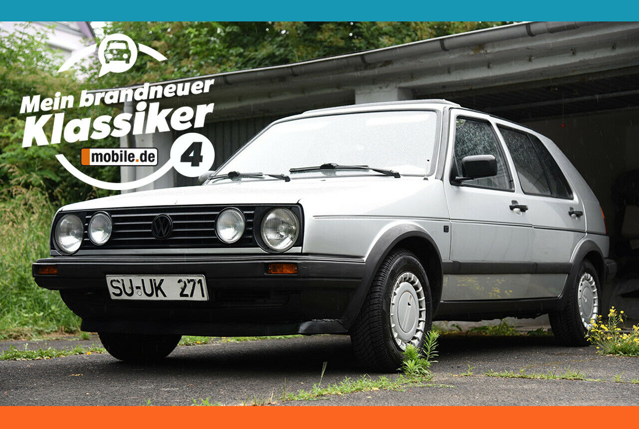

Unser Kandidat Nummer zwei ist ein silberner Golf 2 GTD, der bislang nur einen Besitzer hatte Unser Kandidat Nummer zwei ist ein silberner Golf 2 GTD, der bislang nur einen Besitzer hatte Quelle: Fabian Hoberg / MOTOR-TALK Dafür werden wir beim nächsten Besichtigungstermin umso freundlicher empfangen. Der Verkäufer hat von einem Bekannten einen VW Golf GTD übernommen, ihn aber nicht angemeldet. Der 1988er-Golf hatte nur einen Vorbesitzer, der vor kurzem verstorben ist. Der hegte und pflegte seinen Golf in Diamantsilber, fuhr damit in 30 Jahren nur 147.000 Kilometer. Er wechselte oft das Öl und ließ sogar kleine Reparaturen regelmäßig erledigen.
Das erkennen wir in den Papieren, die uns der Verkäufer sofort zeigt, darunter die Rechnung bei Auslieferung (22.400 Mark). Belege und HU-Protokolle belegen die vergangenen 30 Jahre. Zu den Unterlagen gibt der Verkäufer noch einen originalen Dachträger und Fahrradheckträger „Paulchen“ dazu. Wann findet man noch einen Erste-Hand-Golf mit allen Papieren, dazu noch einen GTD mit wenig Laufleistung?

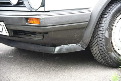

Nur hatte der Vorbesitzer Angst vor Rost – oder ein Faible für Unterbodenschutz und Bitumen. Bei genauem Hinschauen entpuppt sich der Golf als Baustelle: Die Radläufe sind mit dem schwarzen Zeug vollgekleistert, darunter gammelt die braune Pest. Auf der rechten Seite müssten deshalb auf jeden Fall beide unteren Radläufe neu gemacht werden.
Bei genauerem Hinsehen entdecken wir allerdings viele Mängel. Was uns besonders stört: Der Vorbesitzer hat überall Bitumen draufgestrichen Bei genauerem Hinsehen entdecken wir allerdings viele Mängel. Was uns besonders stört: Der Vorbesitzer hat überall Bitumen draufgestrichen Quelle: Fabian Hoberg / MOTOR-TALK Die untere Front strich der ältere Herr gleich mehrmals dick mit Unterbodenschutz ein, ebenso die Spoilerlippe und das Heckunterblech. Das sieht nicht schön aus und müsste auf jeden Fall runter. Ebenso wie die Kunststoffverkleidung an der Seite und die Radläufe. Nur so lässt sich dort eventueller Gammel feststellen und beheben.
Neu- oder Gebrauchtteile gäbe es noch. Ein paar zusätzliche Schrauben in dem leicht verblichenen, vorderen Stoßfänger stören uns nicht. Dafür die Beule an der rechten Seite neben dem Blinker und der kleine Heckrempler an der unteren Heckschürze. Die Stoßfänger würden wir tauschen, die Beule nach dem Entfernen der Bitumenschicht ausbeulen und neu lackieren lassen.
Problematischer wird es am rechten Seitenschweller unter der schwarzen Verkleidung. Hier beult sich das Blech, es wird vermutlich stark verrostet sein. Das müssten wir raustrennen und neue Bleche einschweißen. Wie groß der Aufwand sein wird, können wir nicht abschätzen.
