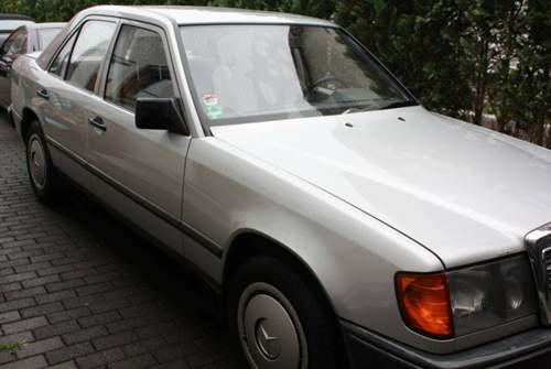

Laut Annonce möchte der Verkäufer 5.850 Euro für das Auto mit 78.000 Kilometern auf dem Tacho Laut Annonce möchte der Verkäufer 5.850 Euro für das Auto mit 78.000 Kilometern auf dem Tacho Quelle: Fabian Hoberg / MOTOR-TALK Das erste zu besichtigende Auto steht in Lippstadt, ein Mercedes 230er, W124, erst 78.000 Kilometer gelaufen. Das Inserat liest sich gut, ein Auto quasi aus erster Hand. Es wurde nur in der Familie von Vater auf Mutter auf Tochter weitergereicht. Die Limousine soll gepflegt sein, nur ein paar Macken haben, aber sonst in einem guten Zustand. Also schnell einen Termin vereinbaren. Das klappt gleich für den nächsten Tag.
Die Ernüchterung folgt am Morgen vor dem Treffen. Der Verkäufer schickt noch ein paar Fotos, beschreibt und zeigt offen und ehrlich ein paar Macken des Autos. Dellen und Kratzer werden sichtbar, der Drehzahlmesser funktioniert nicht. Wir sind da aber schon unterwegs, wollen uns das Auto dennoch anschauen.

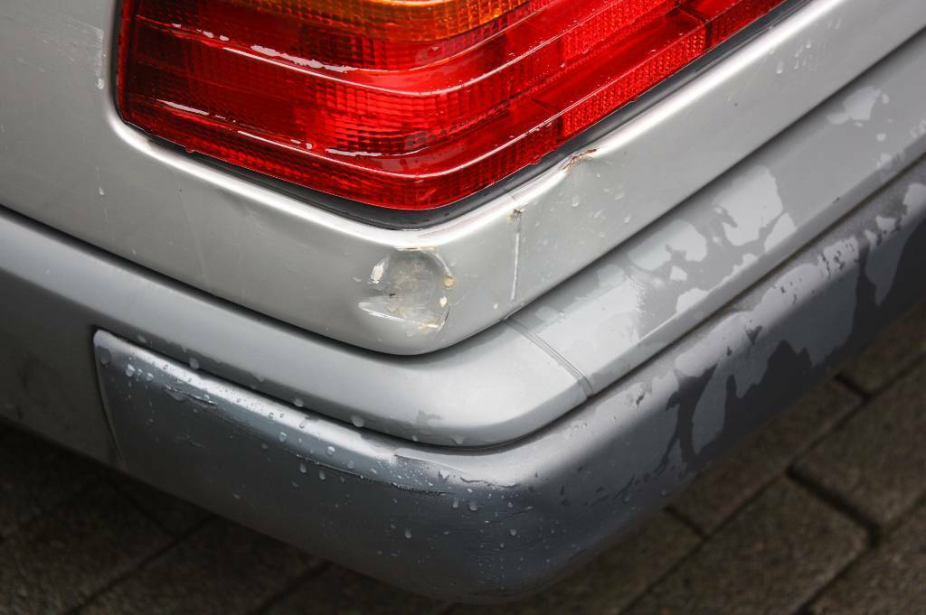

Frisch gewaschen steht der 124er da, der Lack ist dennoch matt. Das wäre kein Problem. Mit ein bisschen Arbeit würde der nach ein paar Stunden wieder glänzen. Mehr Arbeit verlangen die Beule unterhalb des linken Rücklichtes und der tiefe Kratzer rechts am Heck. Dafür müssten wir das Auto weggeben. Für eine normale HU-Untersuchung spielen die Schäden keine Rolle, für das Erlangen des H-Kennzeichens kann sich ein Prüfer daran aber stören. Denn der will ein Auto im originalen und vor allem in einem gepflegten Zustand sehen.

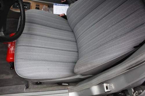

Dem Prüfer würde beim genauen Hinschauen auffallen, dass sich die Frontscheibe links oben in der Ecke löst und milchig wird, dass das Armaturenbrett einen kleinen Riss aufweist, die Holzverkleidung ausgeblichen und rissig ist und die Sitzwangen auf der Fahrerseite abgenutzt sind. Er würde auch sehen, dass sich die Verkleidung hinter der C-Säule leicht löst.

Die Sitzwangen am Fahrersitz haben schon ganz schön gelitten Die Sitzwangen am Fahrersitz haben schon ganz schön gelitten Quelle: Fabian Hoberg / MOTOR-TALK Der Blick unter die Haube macht stutzig: ein bisschen viel Farbnebel und Fett an allen Ecken und Kanten. Das sei nur zur Konservierung, sagt der Verkäufer. Wir glauben ihm. Unter der Haube fehlt das Dämmmaterial. Der rechte Kotflügel wurde vor ein paar Jahren erneuert, in der Mulde klebt viel Dichtmittel, das zu viel nachgibt. Ein Rostloch? Wir schauen lieber nicht weiter, kennen die Stelle aber schon von anderen W124.

Von den anfangs geforderten 5.850 Euro geht der Verkäufer sofort auf 5.000 Euro runter. Ein bisschen viel Geld für eine Limousine mit so vielen kleinen Mängeln. Der Kilometerstand scheint zu stimmen, das Auto hat bis auf die Wagenheberaufnahmen keinen Rost, die Radläufe sind sauber. Aber es sind viele kleine Macken, die wir beheben müssten. Die Fehlersuche im Cockpit kann Stunden, wenn nicht sogar Tage dauern. Die Scheibe müsste in der nächsten Zeit gewechselt werden und die Beulen wären Aufgaben für einen Karosseriemeister. Auf eine Probefahrt verzichten wir.
