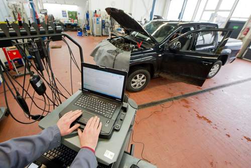

Berlin – Es waren blütenweiße Weihnachten in Wolfsburg. Wenige Tage vor Heiligabend bescheinigte das Kraftfahrt-Bundesamt: Volkswagen-Kunden entstehen durch die Umrüstung ihrer manipulierten Diesel keine Nachteile bei Verbrauchswerten, Leistungsdaten oder Geräuschemissionen.
Die Basis für den Start der Rückrufaktionen lag vor – und gleichzeitig eine Argumentationshilfe gegenüber kritischen Kunden. In der Werkstatt genauso wie vor Gericht. Weniger Leistung und mehr Verbrauch nach dem Update? Kann laut KBA gar nicht sein. Auspuffklappe zu, Affäre tot.
