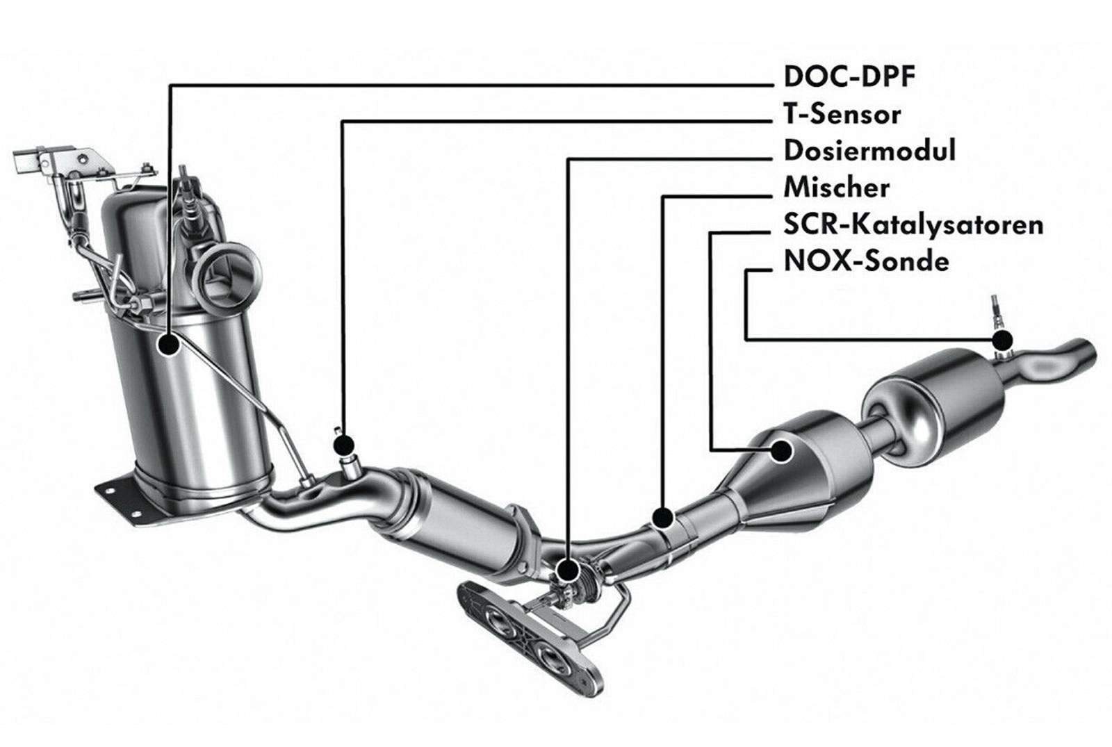

Der Abgasstrang eines EA-189-Motors mit SCR-Kat Der Abgasstrang eines EA-189-Motors mit SCR-Kat Quelle: Volkswagen VW möchte sich nicht auf konkrete Zahlen festlegen. Anders als beim Kraftstoffverbrauch gibt es für AdBlue keinen Normwert, nur eine geschätzte Reichweite. Die hängt stark von Fahrweise, Fahrprofil, Umgebungsbedingungen und der Ausstattung ab. Laut Daten der Internetplattform Spritmonitor.de liegt der AdBlue-Verbrauch von Passat und Sharan vor dem Software-Update bei etwa 0,1 bis 0,2 Liter pro 100 Kilometer. Bei 17 Litern Tankvolumen ergibt sich eine mittlere Reichweite von gut 11.000 Kilometern pro Tankfüllung.
Laut VW liegt der AdBlue-Verbrauch mit der neuen Software „weiterhin innerhalb des vorgesehenen bzw. üblichen Verbrauchsfensters“. Für eine Strecke von 200.000 Kilometern sollen den Kunden keine Zusatzkosten entstehen. Bei einem theoretischen Durchschnittsverbrauch von 0,15 Litern AdBlue pro 100 Kilometern, einem Tankinhalt von 17 Litern und fünf zusätzlichen Vollbetankungen ergibt sich rechnerisch ein maximaler Mehrverbrauch von 28 Prozent. Macht 0,19 Liter pro 100 Kilometer und eine Reichweite von knapp 9.000 Kilometern. Beim Audi Q5 (AdBlue-Tankinhalt: 23 Liter) könnte der Verbrauch stärker steigen.
