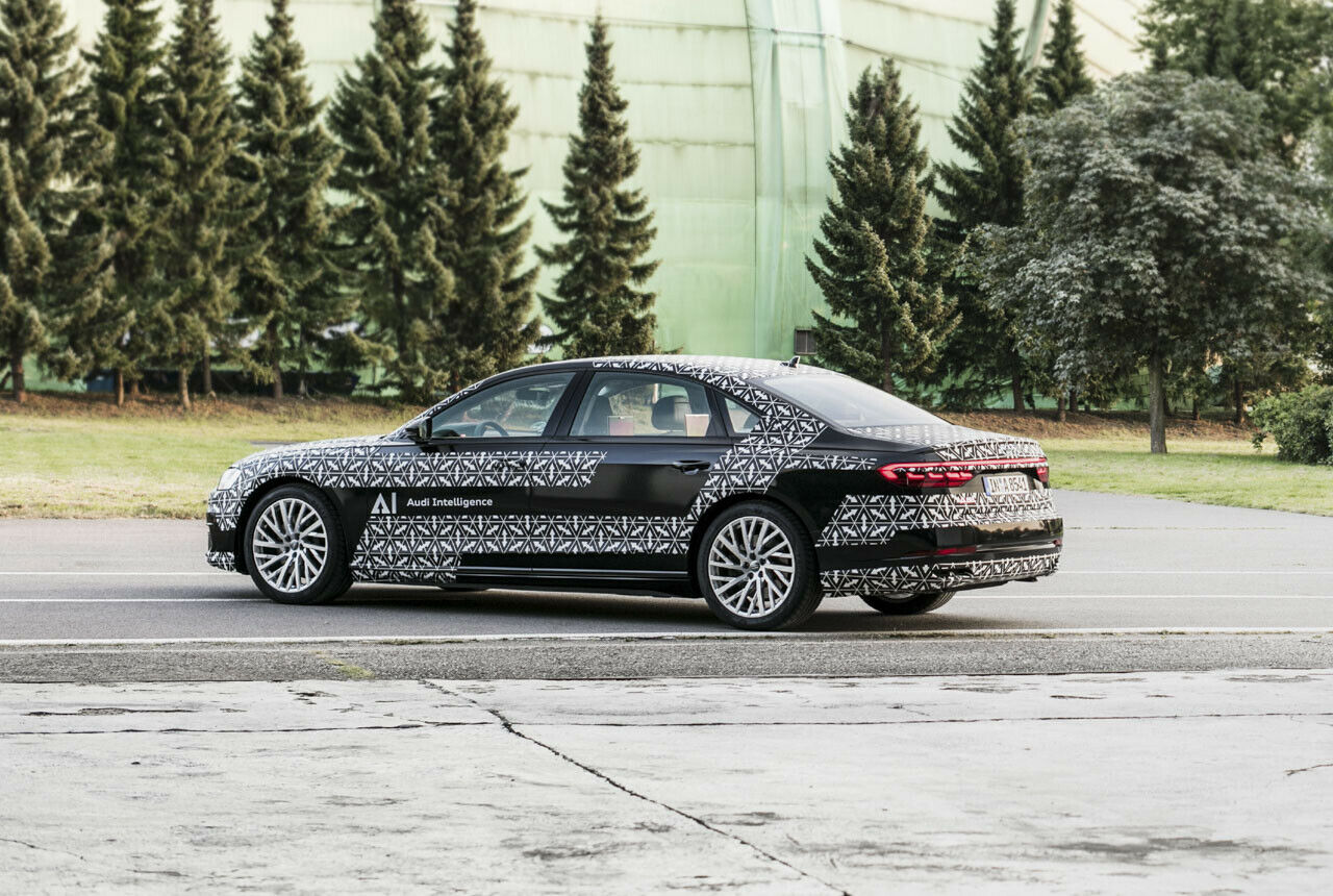

Im Straßenverkehr dürfen derzeit nur geschulte Audi-Mitarbeiter autonom fahren. Fahrer und Beifahrer hatten jedoch gleich viel zu tun Im Straßenverkehr dürfen derzeit nur geschulte Audi-Mitarbeiter autonom fahren. Fahrer und Beifahrer hatten jedoch gleich viel zu tun Quelle: Audi Gefühlt können das schon viele Modelle. Die Kombination aus Abstandstempomat und Spurassistent wirkt, als fahre das Auto selbstständig. Einige Fahrzeuge wechseln sogar automatisiert ihre Fahrspur. Die Einschränkung: Der Fahrer ist verantwortlich, wenn etwas schiefgeht. Sensoren überwachen, ob der Pilot aufmerksam ist. Stellt die Software Ablenkung fest, schaltet sie ab. Mehr kann und darf kein derzeit erhältliches Auto.

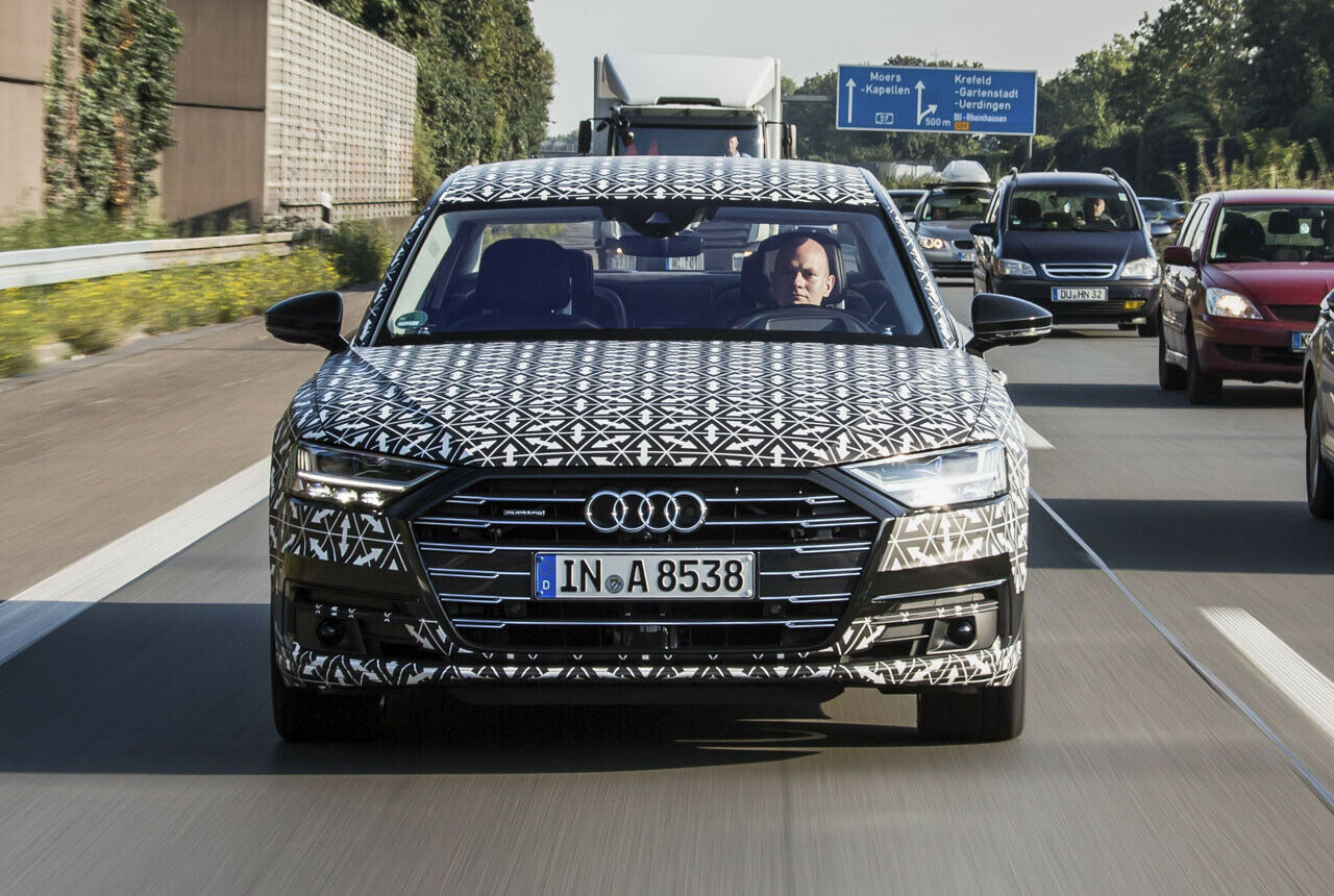

Rahmenbedingungen für die Autonomie im A8: Baulich getrennte Straße, zähfließender Verkehr, keine Spurwechsel, maximal 60 km/h Rahmenbedingungen für die Autonomie im A8: Baulich getrennte Straße, zähfließender Verkehr, keine Spurwechsel, maximal 60 km/h Quelle: Audi Die Versuchsfahrzeuge mit Serientechnik zeigen, was der A8 bald kann. Das erscheint im Vergleich wenig: Autonom fährt er nur auf Autobahnen, nur bei zähfließendem Verkehr, nur bis zu einem Tempo von 60 km/h und nicht auf zu engen Fahrspuren. Die Spur wechselt er nicht. Wenn er an seine Grenzen stößt oder der Verkehr schneller fließt, übergibt er an den Fahrer.
Klingt mau, ist es aber nicht. Denn wenn der A8 autonom fährt und alle Parameter stimmen, hat der Fahrer Pause. Der A8 hält Abstand und Spur, beobachtet den umliegenden Verkehr und lässt Spurwechslern den Vortritt. Dabei muss er keine Hand am Lenkrad spüren. Er beschleunigt nach langen Stopps (bis zu 30 Minuten) aus dem Stillstand.
Das fühlt sich im ersten Moment ungewohnt an. Die Einschränkungen der Vorgängermodelle bleiben präsent. Der A8 fährt aber vorausschauend und souverän. Er bremst nur scharf, wenn es unbedingt nötig ist, und beschleunigt sanft. Während unserer Testfahrt arbeitete das System fehlerfrei. Theoretisch würde er autonom quer durch die Republik fahren – wenn der Stau lang genug ist und er seine Spur nicht wechseln muss.

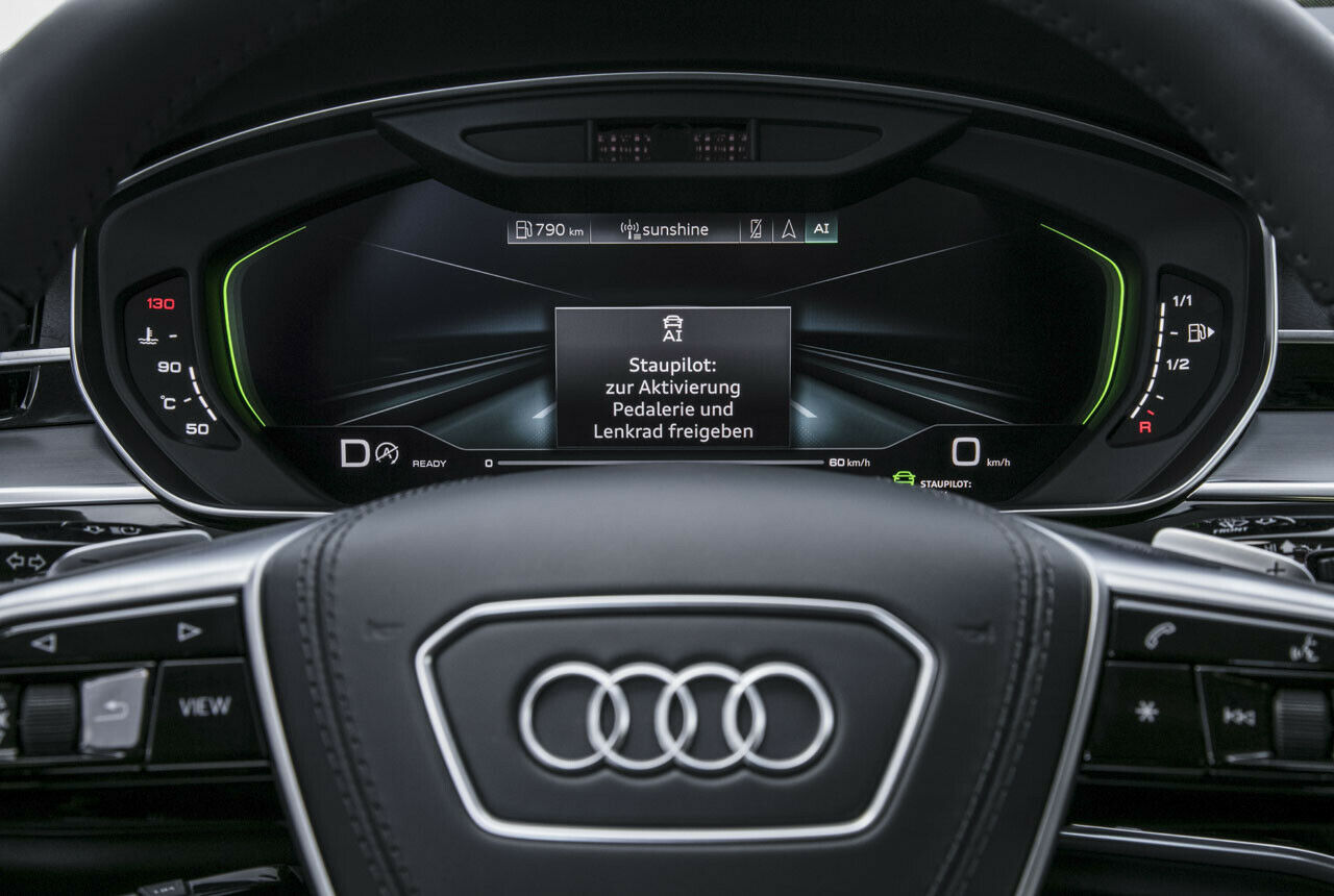

Der Fahrer darf sich währenddessen ablenken. Handys sind aus Sicherheitsgründen tabu – offiziell, falls ein Airbag auslöst. Aber auf dem Infotainment-Bildschirm sind Videos, das TV-Programm oder Apps erlaubt. All das, was sonst nur im Stillstand funktioniert.

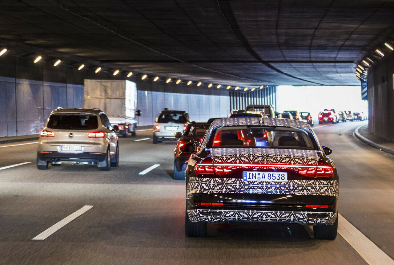

Gut: Der Audi A8 bildet im autonomen Fahrmodus selbstständig eine Rettungsgasse Gut: Der Audi A8 bildet im autonomen Fahrmodus selbstständig eine Rettungsgasse Quelle: Audi Gut: Stockt der Verkehr, bildet der A8 selbstständig eine Rettungsgasse. Seine Software erkennt, auf welcher Spur er fährt, und weicht entsprechend aus. Alte Systeme orientieren sich stur am Vordermann und wehren sich aktiv gegen Korrekturen. Das bemängelten wir zum Beispiel am Stauassistenten des Audi Q7.

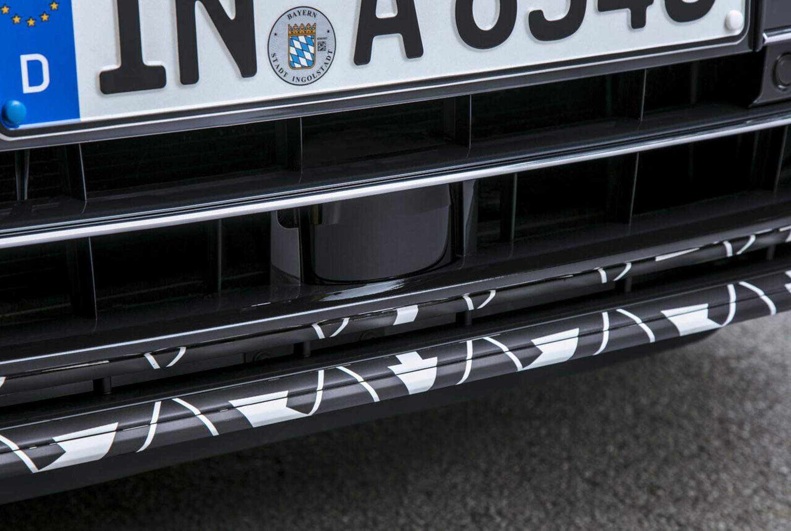

Laserscanner in der Frontschürze: Dieser Sensor ist für Stufe 3 unbedingt erforderlich Laserscanner in der Frontschürze: Dieser Sensor ist für Stufe 3 unbedingt erforderlich Quelle: Audi
