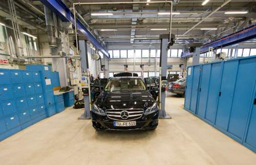

Nur wenige Menschen haben Zutritt zu diesen heiligen Hallen Nur wenige Menschen haben Zutritt zu diesen heiligen Hallen Quelle: Mercedes-Benz Das Dauerkreisen in Papenburg gehört zum Autobahn-Testlauf. 75.000 Kilometer Rundkurs, 25.000 Kilometer Autobahn. Während der eine Fahrer echte Lkw überholt, im Feierabendverkehr feststeckt und am Ende des Tempolimits kräftig aufs Gas tritt, erlebt der andere all das wie in einer Geisterwelt, diktiert vom Navigationsgerät, das die Baustellen und Rushhour von einer CD aufs freie Testfeld holt.
Gefahren wird überall auf der Welt, in allen Höhen und Tiefen, im kalten Skandinavien und bei Hitze in den Vereinten Arabischen Emiraten, im feuchten China und im trockenen Las Vegas. Neben dem Autobahn-Dauerlauf gibt es den Offroad-Parcours, den Taxibetrieb und vieles mehr.

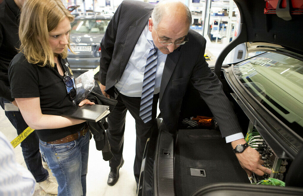

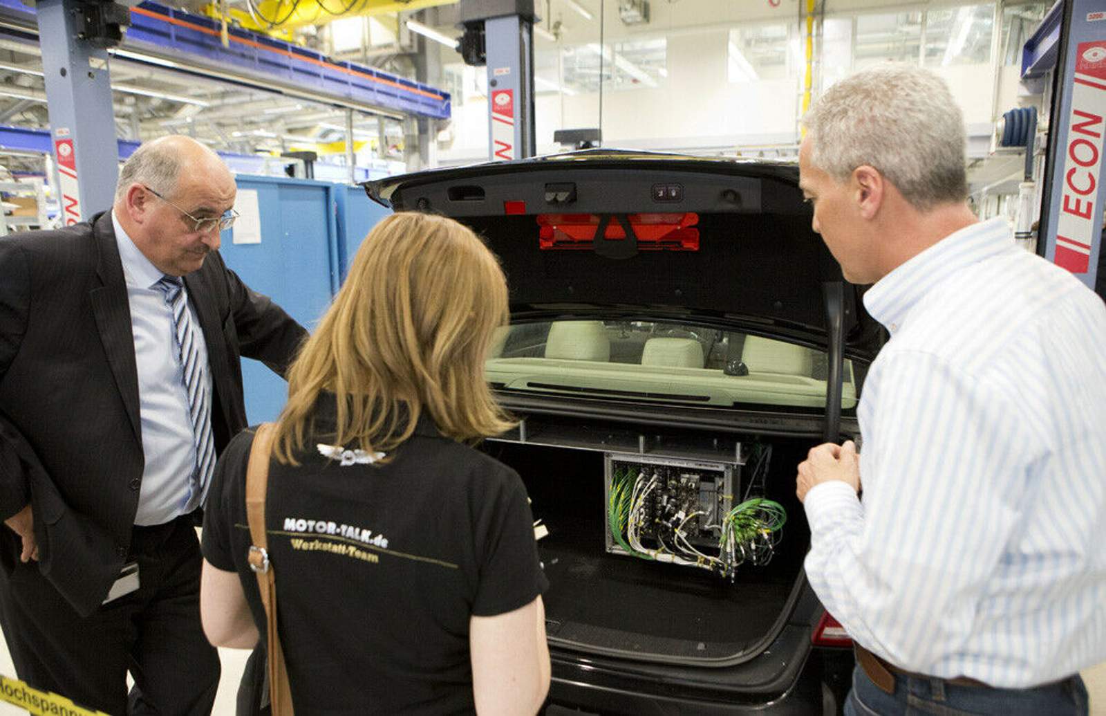

Die Messtechnik bei den Erprobungsfahrzeugen steckt im Kofferraum Die Messtechnik bei den Erprobungsfahrzeugen steckt im Kofferraum Quelle: Mercedes-Benz Die Testfahrzeuge sind getarnt. Je nach Stufe der Erprobung klebt mehr oder weniger schwarze Folie auf dem Blech. Im Kofferraum steckt die Technik. Sie zeichnet alles auf und schickt die Daten via WLAN an einen zentralen Server. Hier kommen die Testdaten aus den USA, Deutschland, China und von allen anderen Teststätten zusammen.
Über der Mittelkonsole ist ein Laptop montiert, für die Notizen des Fahrers. Nach jeder Fahrt muss ein Bericht geschrieben werden. Alles läuft sehr akribisch und systematisch ab. Doch das war nicht immer so. „Wir wissen, dass es früher Probleme gab“, sagt Paulus, „Doch wir haben aus unseren Fehlern gelernt“.
