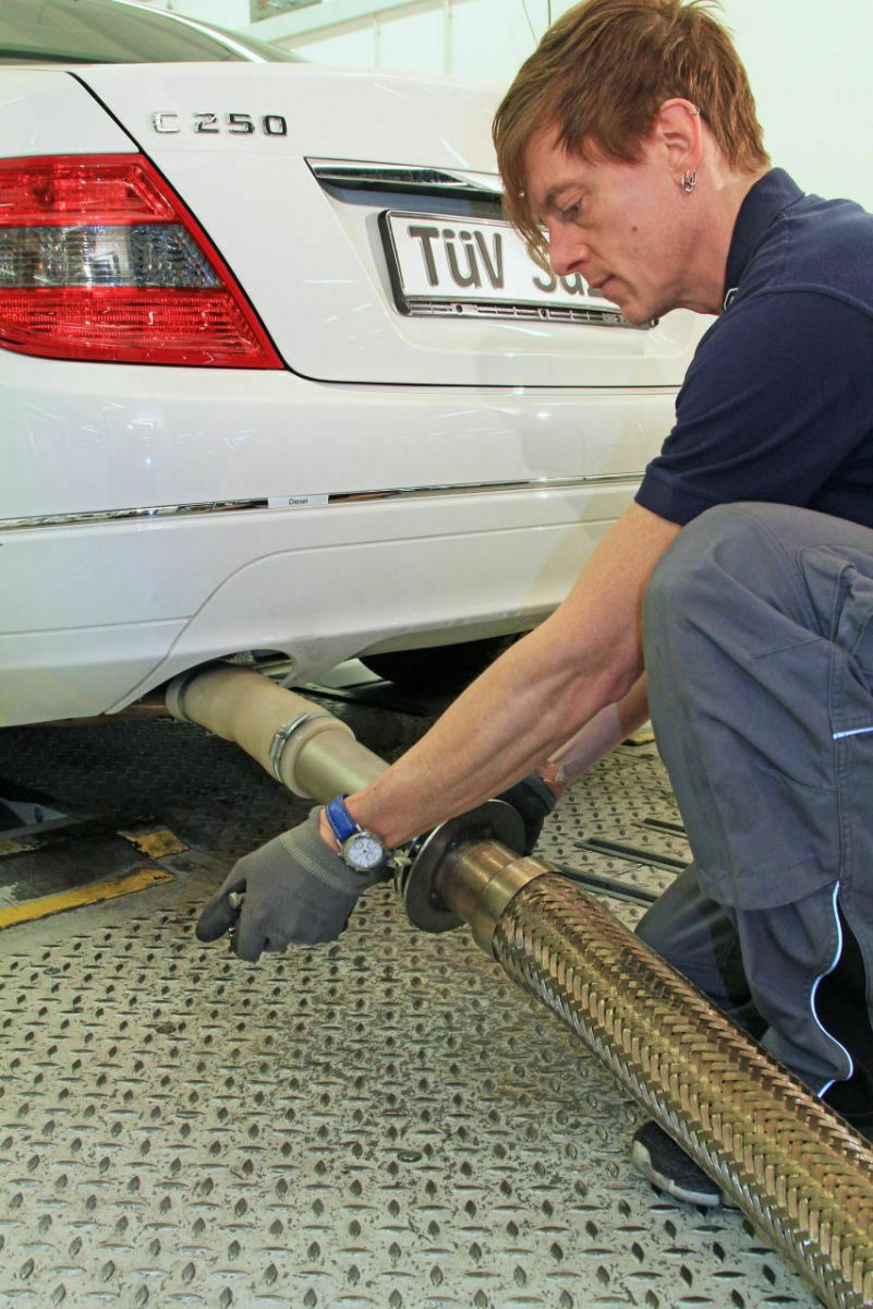

Schwerpunkt der Messungen: Emissionen, nicht Verbrauch. Der Verbrauch wird aus dem Gewicht des emittierten CO2 ermittelt. Die Prüfer konzentrieren sich auf Schadstoffe Schwerpunkt der Messungen: Emissionen, nicht Verbrauch. Der Verbrauch wird aus dem Gewicht des emittierten CO2 ermittelt. Die Prüfer konzentrieren sich auf Schadstoffe Quelle: TÜV Süd

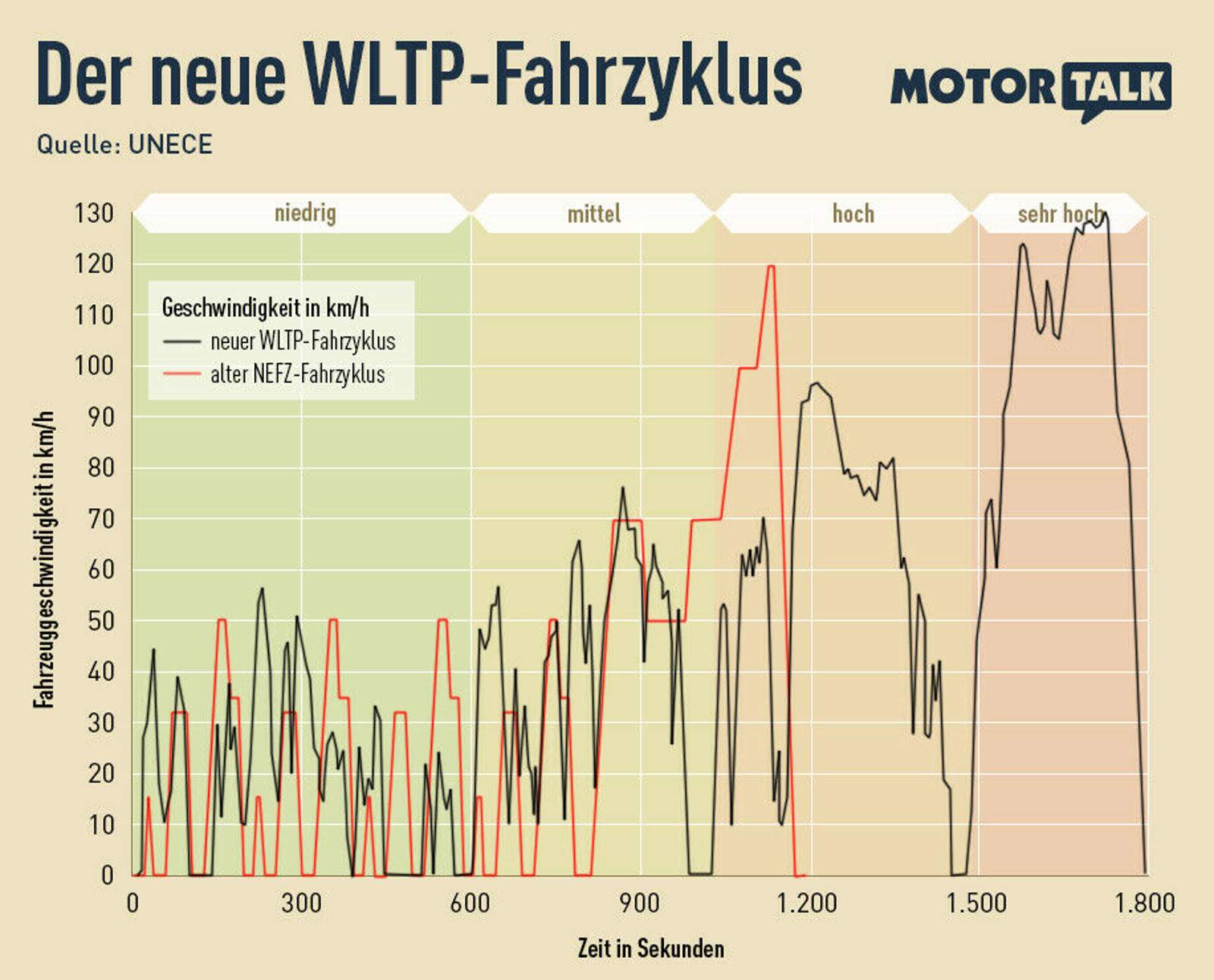

Der WLTP, so der ursprüngliche Plan, soll reale Fahrgewohnheiten besser abbilden als der NEFZ. Den neuen Messzyklus hat die Genfer Expertenkommission 2014 festgelegt: Es wird dynamischer beschleunigt, die Endgeschwindigkeit beträgt 130 statt 120 km/h.
Die Durchschnittsgeschwindigkeit steigt von 33,4 km/h auf 47 km/h. Außerdem dauert der neue Zyklus 30 statt wie bisher 20 Minuten. Die Standzeit sinkt von 25 Prozent auf 13 Prozent.

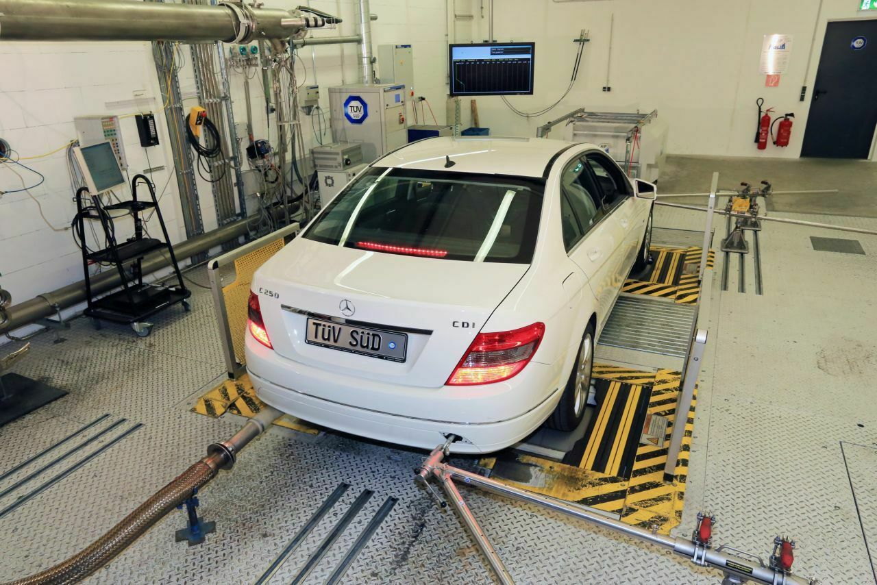

In den Messungen des TÜV Süd verbrauchten die getesteten Autos nicht wie angenommen mehr als im alten Zyklus. Im Gegenteil: Ein Mercedes 250 CDI der alten Baureihe W204 verbrauchte im TÜV-Versuch nach WLTP 6,78 l/100 km. Beim Test mit dem NEFZ am Vortag erreichte das Fahrzeug 7,18 Liter.
Auch ein W204-Benziner, ein Mercedes C180 CGI, verbrauchte im neuen Zyklus weniger als im alten: 7,34 statt 8,18 l/100 km. "Die Ergebnisse zeigen, dass der WLTP nicht zwangsläufig zu höheren Verbräuchen führt,“ sagt Pascal Mast, Leiter des Abgas-Labornetzwerks beim TÜV Süd. Insbesondere größere Dieselmotoren mit Sechsgang-Getriebe seien durch den neuen Zyklus im Vorteil.

Anders sieht es beim Schadstoffausstoß aus. Ein Fünfgang-Benziner emittierte im WLTP 87 Prozent mehr Kohlenmonoxid als im NEFZ, beim Diesel waren es 20 Prozent mehr. Auch bei den Stickoxiden liegen die Werte im neuen Zyklus deutlich höher: Beim Benziner mehr als doppelt so hoch, beim Diesel um das Dreieinhalbfache.
Diese Ergebnisse deuten nicht darauf hin, dass Norm- und Kundenverbrauch sich annähern. Dies sei allerdings nicht überraschend, sagt ein TÜV Süd-Sprecher auf Nachfrage von MOTOR-TALK: „Der Zyklus war nie zur Verbrauchsmessung gedacht.“ Es gehe, wie beim NEFZ, zuerst um Vergleichbarkeit. Die lasse sich nur im Labor herstellen, und dort gemessene Werte seien nie real. Außerdem gehe es bei WLTP und NEFZ noch um etwas anderes: „Das Hauptziel ist die Schadstoffmessung bei der Homologation“. Also: Erfüllt ein neues Fahrzeugmodell die geltenden Schadstoffnormen. „Das sieht man schon daran, dass der Verbrauch aus den gemessenen CO2-Emissionen errechnet wird“.
Weiterhin gilt: Homologationsfahrzeug ungleich Serienfahrzeug. Daran ändert sich im WLTP manches, aber nicht alles. Der NEFZ-Homologationswert des getesteten C180: 6,7 l/100 km. Noch einmal der aktuelle Messwert mit dem Serienfahrzeug: 8,18 Liter.
Der neue Messzyklus WLTP und der bisherige NEFZ im Vergleich: Der neue Zyklus ist länger, beinhaltet mehr Beschleunigungen und eine höhere Endgeschwindigkeit Der neue Messzyklus WLTP und der bisherige NEFZ im Vergleich: Der neue Zyklus ist länger, beinhaltet mehr Beschleunigungen und eine höhere Endgeschwindigkeit Quelle: MOTOR-TALK
