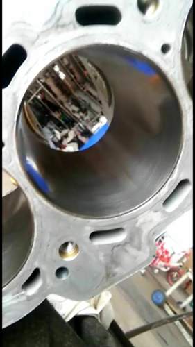

Hallo zusammen!

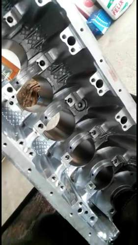

Habe hier einen klassischen Pleuellagerschaden, jedoch verursacht durch falsch eingebauten Lagern. KW poliert man wieder, Pleuel kommen weg aber der Block?! Das Kolbenhemd hat mächtig an der Zylinderwand gerubbelt... zyl 2 stark betroffen, zyl 1 marginal.

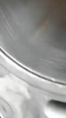

Das Bild zeigt Zylinder 2
Ist es mit flexhonen zu beseitigen oder muss das auf Übermaß gebohrt werden?
Den Motorinstandsetzer kann ich erst nächste Woche belästigen.
Da kannst du mit Honwerkzeug rüber gehen bis der Arzt kommt, nützt aber nix. Aufgrund eines Fotos kann man das nicht wirklich beurteilen, aber wie mein Vorgänger schon erwähnt hat, ist Honen nicht dafür geeignet, irgendwelche Fressspuren aus dem Zylinder zu entfernen, sondern nur dafür da, eine Haftgrundlage für den Oelfilm zu bieten.
Wenn die Laufbahn hin ist, ist sie hin; dann muss halt auf das nächste Übermaß gebohrt werden.

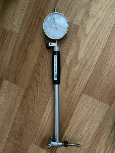

Deswegen nimmt man auch solche Messschrauben wenn man es genauer wissen muss.
Je genauer die Rundheit sein muss desto mehr Messpunkte benötigt man.
Zweipunkmessung ist relativ grob, Dreipunkt deutlich genauer und wenn es genau sein muss kommt man an einer Messmaschine nicht mehr vorbei.
Ich bezweifle an dieser Stelle dass man den leichten Kipper mit dem Messwerkzeug vernünftig feststellen kann. Wird sich später mal zeigen.
An der Stelle reizt es mich den Zylinder einfach mal zu honen und dann nochmals zu messen.
So, den besagten Zylinder mal ausgemessen, in „Kipprichtung“ 84,04 mm als Maximum erreicht, die anderen 5 zwischen 84,02 und 84,03 mm. Ich werde da mal spaßeshalber honen und gucken was passiert.

tatsächlich haben sich die Pleuellager hier am Pleuel 1 und 2 gedreht, aber hier wurde einfach gepfuscht, kann es nur nicht mehr nachvollziehen da die Lager stark angefressen waren
Pleuellagerspiel habe ich mal geschaut-
Lagerspiel von: 0,023 mm, bis Lagerspiel: 0,08 mm
Pleuel Standard Wellendurchmesser von: 44,975 mm bis 44,991 mm
es gibt wohl nur 0,25mm Übermaß Pleuellager,
wohl wegen der Nitrierung der Kurbelwelle
Hauptlagerspiel-
Lagerspiel von: 0,03 mm, bis Lagerspiel: 0,093 mm
Hauptlager Standard Wellendurchmesser von: 59,971 mm bis 59,99 mm
nur andere Pleuel sind da Pflicht,zumindest die wo sich
die Lager mitgedreht haben.

Hi Rosi, Pleuel habe ich bereits „neue“, die kw muss auf jeden Fall geschliffen werden allerdings habe ich da auch schon eine „neue“
An dem Block selber werde ich nichts mehr machen, nach dem vermessen hatte ich die Kolben angeguckt und sah dass das bereits Übermaßkolben sind, somit ist dessen Schicksal besiegelt.
Warum ist das Schicksal des Motorblock besiegelt?
Bleibt Er so oder passiert was anderes?
