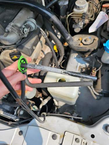

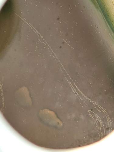

Guten Morgen liebes Forum,
das Gummirohr in einem Ausgleichsbehälter eines Suzuki Grand Vitara (2,7 Liter V6 Benziner) ist weiß angelaufen und die Kühlflüssigkeit sieht bräunlich aus (nur im oberen Teil wirkt sie grünlich auch mit Taschenlampe), hat oben auch schlieren, siehe Fotos.
Ist die die Zylinderkopfdichtung undicht?
Oder sind diese Verunreinigungen und das weiße Anlaufen mit der Zeit normal?
Es handelt sich leider um ein Kurzstreckenauto mit unter 100tkm in 19 Jahren.
Danke für eure Hilfe!

Wenn kein Kühlwasserverlust vorliegt, würde ich mir erst einmal keine Gedanken machen. Das Weiße an dem Gummirohr kommt eher aus dem Material selber (das sieht man auch bei anderen Leitungen im Motorraum, z.B. Klima, und auch bei Türgummies). Die Schlieren würden mich schon etwas mehr beunruhigen, aber Ich würde die Kühlflüssigkeit einfach mal erneuern, und dabei auf die richtige Entlüftung des Systems achten.
Grundsätzlich ist der Wechsel der Kühlflüssigkeit auch im Serviceplan vorgeschrieben.
Und dann weiter beobachten!

Würde ich jetzt auch nicht als deutlich Hinweise auf eine Defekte Kopfdichtung werten.
Aber auf jeden Fall braucht der Motor mal ne gründliche Wartung.
