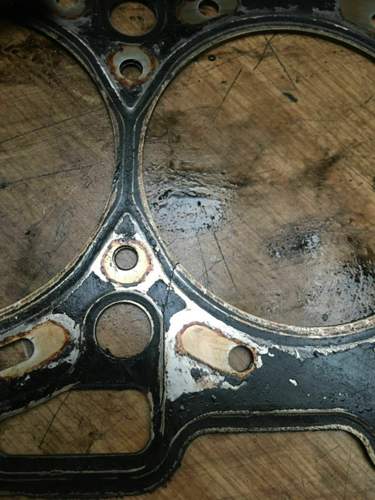

Hallo, hab momentan auch einen ZKD- schaden bei meinem signum z19dth automatik, hab mal ein bild der dichtung angehängt. Hat so einen riss schonmal jemand gesehen in einer kopfdichtung?
