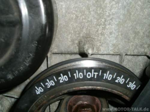

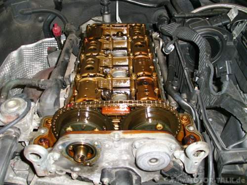

Foto: MB C 200
th
26-markierungen
21-nockenwellen
