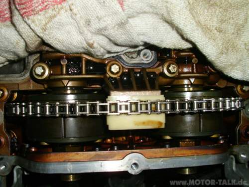

wer kann mir rat geben evtl auch bilder wie ich ( leihe ) meine ZKD beim MB c200 97 bj tauschen kann.auch was ich an werkzeug brauche special , wie die zkd-schrauben angezogen werden reinfolge , und was mit der steuerkette passiert wie fixieren...

Im Übrigen muss die Steuerkette wirklich mit Kabelbindern oder Ähnlichen Sachen festgemacht werden. Die haut sonst nach unten ab und dann hast du bei diesen Motoren ein Riesenproblem. Dann muss wohl die Ölwanne runter.

10 6 1 3 7
8 4 2 5 9
Also in der Mitte anfangen und dann über kreuz nach aussen.
Mit geringem Drehmoment anfangen und danach erhöhen bis zum vorgeschriebenen Endwert.
Auf keinen Fall die Reihenfolge ändern. Zum Anfangen wäre es egal ob 1 oben oder unten oder ob erst 3 oder 4.
Moorteufelchen

Auch wenn Du die Kette von den Nockenwellenrädern oder Rad nimmst, sind da Markierungen, wie die Nockenwelle(n) zum OT 1. Zylinder stehen sollen. Da hast Du an der Riemenscheibe eine OT Markierung, und an den Nockenwelle(n). Nach entnahme des Kettenspanner ist die Kette lose, und man kann die Nockenwelle(n) hindrehen, so das die Markierungen NW und KW stimmen.
Würde mir trotzdem so ein Bastelbuch über diesen Motor besorgen. Hatte selber mal einen VR 6 VW Motor nach Steuerkettenriss auseinander. Da ich den Motor nicht kannte, und ich nicht einfach drauflos basteln wollte, sollte der Besitzer erstmal so eine Reparaturanleitung besorgen. Da steht doch der eine oder andere Tip, um so einen Kopf zu demontieren, und vorallem, wieder richtig aufzusetzen, daß der Motor auch wieder läuft.
Kopfschrauben werden bei jedem Motor von außen über Kreuz nach innen gelöst, und von innen über Kreuz nach außen in mehreren Stufen festgezogen. Bei Dehnschrauben auch z.B. mit 90° Winkel. Die kleinen Schrauben am Kettegehäuse haben ihr eigenes kleineres Drehmoment. Wie gesagt, ist bei jedem Hersteller oder Motortyp anders.
