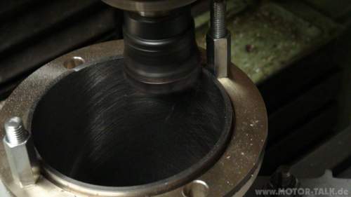

ich hab da so ein kleines Problem.
Die Zylinderauflagen am neuen ACD Gehäuse sollen geplant und tiefer geschliffen werden.

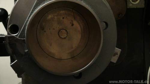

Man sieht im ersten Bild wie hoch der Rand steht, gefällt mir gar nicht. Dadurch erhöht sich natürlich auch mein Kolbenrückstand (muss ich noch genau ausmessen) aber ich schätze um 1,2 mm im Gegensatz zum alten Gehäuse. Hier wurde von einem Motortuner (Eckstein) der Rand bis aufs Gehäuse tief geschliffen, ergibt natürlich eine viel schönere Dicht- und Auflagefläche (siehe Bild2) und bei mir genau einen Kolbenrückstand von 1,5 mm. Ok, man kann auch den Zylinder unten kürzen, aber wenn man eh planen will ...
Das Problem, es hat keiner Zeit das zu machen, kann von Euch nicht einer sowas machen? Ich bezahle das natürlich auch!!
Es müsste aber auch in der Zylinderaufnahme innen um das gleiche Maß tiefer gedreht werden.

so, am Wochenende haben Rudi1967 und ich uns mal dem Problem angenommen und das Ergebnis ist einfach super. Wir haben als erstes das Gehäuse, insbesondere die Auflagefläche der Zylinder vermessen, alles in Ordnung.
Bild1 und Bild2
Nun war klar, die Auflagen müssen nicht geplant werden und wir konnten die Zylinder oben um 1,5 mm kürzen.

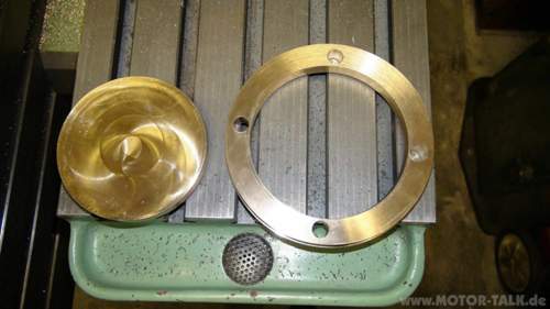

Hierfür musste erst einmal der Außenrand oben am Zylinder tiefer abgedreht werden. Um den Zylinder in die Drehbank einspannen zu können haben wir (besser gesagt Rudi hat 🙂 ) uns aus Messing eine 3cm dicke Scheibe von 92,00 mm gedreht und die dann unten in den Zylinder gesetzt.
Nachdem wir dann die vier Zylinder abgedreht hatten haben wir das Gehäuse auf der Fräse festgespannt und aufs 1/100 genau ausgerichtet (Waage).
Um die Zylinder nun am Gehäuse zu fixieren haben wir wieder aus Messing einen Befestigungskranz gedreht.
Zur Kontrolle haben wir den originalen Zylinderrand auch noch mal vermessen, das war auch ok.
Dann wurde der Rand in zwei Arbeitsgängen erst um 5/10 und dann noch mal um 1mm abgefräst.
Die abgefrästen Zylinder haben wir dann noch einmal um 180 gedreht und zur Kontrolle mit -1/100 abgefahren, es war alles perfekt gerade.
War jetzt vielleicht nicht die neuste Methode mit den modernsten Maschinen, aber es hat Spaß gemacht das zusammen mit Rudi1967 zu machen und ich denke das Ergebnis wird auch super funktionieren.

Die Zylinder sind ja unten so dünn und deshalb habe ich einen Kern aus Messing eingeführt😰 ... habe jetzt kein besseres Wort. Man merkt es aus Erfahrung beim Spannen des Futters... Das ist sofort fest und nicht wie Gummi,... wenn man die Zylinder zusammen quetscht. Klar, die Luft, die ich geben musste, die wird er zusammen gedrückt, aber das geht auch wieder zurück. Das weiss ich, aus meiner Berufs-Erfahrung.
Der andere Ring mit den 4 Löchern war nur zum Fräsen. 13er Muttern gingen da schon nicht mehr vorbei. Ich habe dann 11er Langmuttern genommen. Deine ursprünglichen Bedenken waren also nicht ganz unberechtigt.

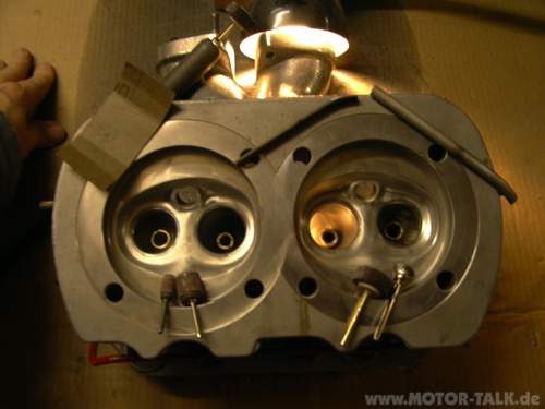

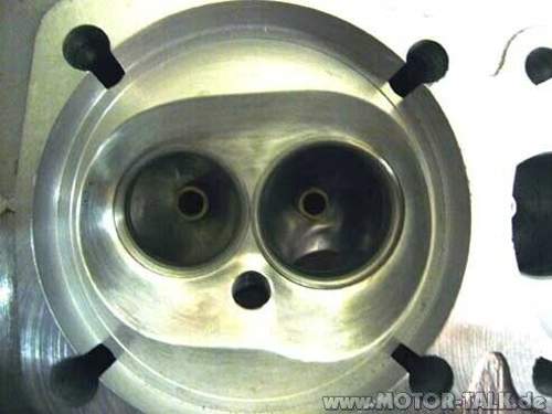

Wenn Du noch so lange warten musst, dann kannst Du ja mal in der Zwischenzeit in Deinen Köpfen/ Saugrohren und an den Vergasern herumfiedeln. Bei den Vergasern hast Du ja nun gesehen, wie es geht.😉
Für die Köpfe als Beispiel Bilder im Anhang.
