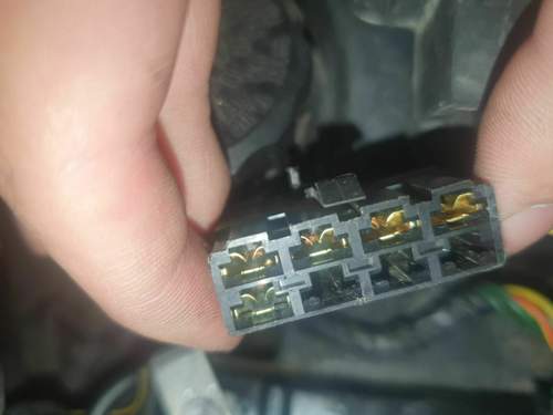

Hatte jemand von euch schon mal das selbe Problem?
Ich pendel mit meiner täglich zur Arbeit. Als ich heute wieder heimfahren wollte, gab es beim betätigen der Startertaste, einen Kurzschluss. Dieser Kurzschluss ist nur sporadisch und zeigt sich beim durchdrücken der Startertaste durch ein lautes klicken eher zischen. Danach ist das komplette Motorrad tot. Also, es erlischen alle Kontrolllampen trotz Schlüssel auf position Zündung ein.
Erst nach abziehen und erneutem aufstecken des steckers am starter relais, leuchten die kontrolllampen wieder auf und ein erneuter startversuch könnte vorgenommen werden.
Wenn ich die startertaste nur langsam durchdrücke und ca. Auf halbem wege halte, lässt sich dass zischen aus der fuse box lokalisieren. Beim kompletten durchdrücken kommt es dann wieder zum Kurzschluss. Die Batterie hat auch schon einmal funken aus dem Plus pol geschlagen.
Dieser Fehler ist erstmalig im März aufgetreten, als ich sie aus dem Winterschlaf holen wollte. Daraufhin hatte ich das starter relais und den startschalter erneuert gehabt. Sie startete daraufhin direkt und konnte sie wie gesagt bis heute ohne Probleme bewegen.
Auf das Ereignis heute, habe ich die fuse box getauscht, da diese nach verfaulten eier gestunken hat. Aber der Fehler besteht auch mit der neuen fuse box weiterhin. Mal startet sie, mal gibts den Kurzschluss.
Aktuell startet sie. Ich hoffe auch morgen...
Könnte es am anlasser liegen? Kabelbaum??
Danke fürs durchlesen!

Was heißt Kurzschluss? Das hört sich nach verbrannten Kontakten an,
Das heißt, Stecker nicht richtig drauf oder Kontakte zuweit aufgebogen.
Je öfter du das machst, desto schlimmer wird es, weil die Kontakte dadurch nicht besser werden.
Womöglich ein Sonntagsrelais gekauft oder billig.
Sicherungen können auch einer zu geringen Materialstärke unterliegen und solche Probleme machen.

Kontakte können zu weit aufgebogen sein und da reicht minimal schon aus. Ist per Auge nicht zu sehen.
Ein Funken kann man nicht sehen, außer dieser geht über die Luft. Da stellt sich mir die Frage, ob der plus pol nicht richtig abgedeckt ist und alle Verbindungen auch wirklich fest sind? Sind sie das, funkt da auch nicht, außer die Kontakte sind schon verbrannt. Da sind dann lufteinlässe drin.
Und da kommt der Strom irgendwann nicht mehr drüber.
Der Anlasser Kreis, also lastkreis ist nicht abgesichert. Da kann also keine Sicherung fliegen. Die 30a sind für den Rest zu ständig, sehen den Anlasser aber nicht.
Schau dir mal die Batterie genauer an, ein funke aus dem Pluspol und nach faule Eier stinken sollte sie nicht. Ewtl hat die Batterie einen Schaden.

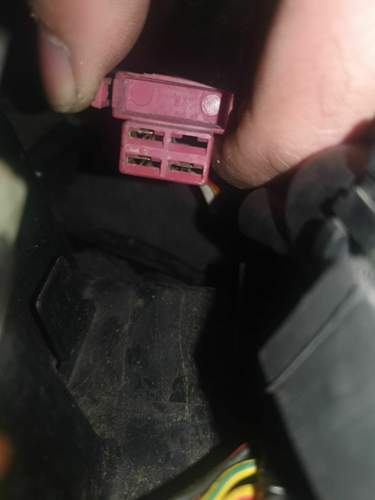

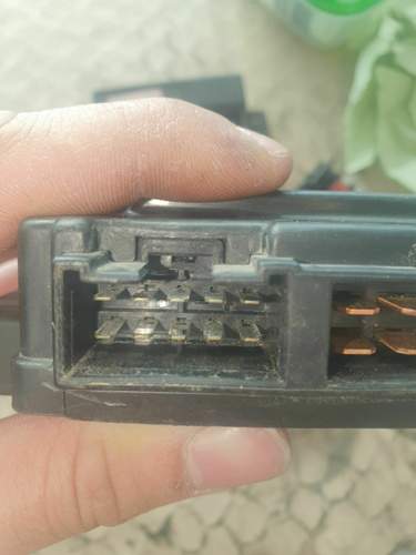

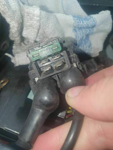

Themenstarteram 11. Mai 2021 um 8:38
Die klemmen sitzen an der Batterie fest, hab da jetzt noch batteriepolfett rangesprüht.
Im Anhang noch die Bilder vom stecker anlasser relais, fuse box ("neu") und noch vom alten (zerlegt) mit dem Wasserschaden.
Hab die stecker mit Kontaktsrpay eingesprüht.

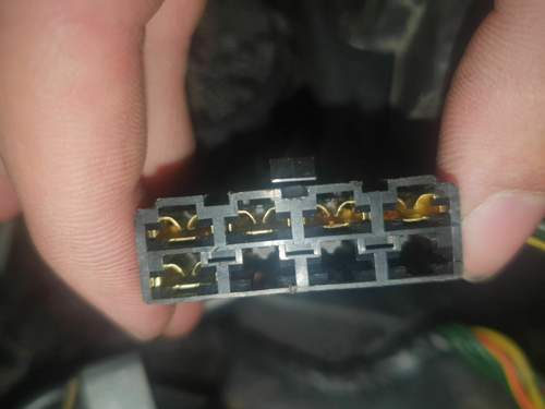

Themenstarteram 11. Mai 2021 um 8:39
Hier, die restlichen bilder fortlaufend.
Stecker zu fusebox 1
2
Fuse box alt mit Wasserschaden 1

Also so, wie du geschrieben hast, dass an der Batterie Funken entstehen, ist eines ganz sicher:
Dort hat ein Kontakt richtig Schwierigkeiten. Falls plus und minus Kabel, jeweils die dicken, richtig an der Batterie fest sind, kontrolliere bitte mal das etwas dünnere rote. Das ist für die Spannungsversorgung des Zündschloss ist.Das dicke plus Kabel geht lediglich zum Anlasserrelais.
Viele Grüße, Arne
Themenstarteram 18. Mai 2021 um 18:26
Nochmal Hallo an alle!
Kurzes Update.
Habe jetzt ALLE Stecker-Kontakte mit Kontaktsrpay eingesprüht und an den polen der batterie, batteriepolfett rangemacht. Die Pole sitzen nach wie vor fest, die Fusebox wurde enenfalls erneuert. Die Batterie habe ich auch erneuert.
Der Fehler ist bis jetzt nicht mehr wieder aufgetreten.
Danke an alle für die schnelle Hilfestellung ??
