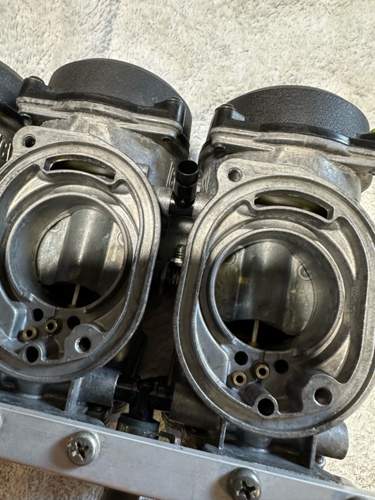

Liebe Gemeinde
Ich habe die Vergaserbatterie Ultraschall gereinigt, wieder mit neuen Dichtungen versehen und dem korrekten Schwimmerstand zusammen gebaut. Nun kommt oben aus dem Airbox Anschluss Benzin… was habe ich übersehen?
Ist aber nur auf der rechten Seite.
Viele Grüße und frohe Weihnachten
27 Antworten
Da wird wohl eine Schwimmerkammer überlaufen. Sind die Schwimmer noch dicht? Falls die nen Riss haben, laufen die mit Sprit voll und dann verdienen die den Namen "Schwimmer" nicht mehr wirklich.

Ein defekter Schwimmer ist unwahrscheinlicher als ein hängendes Schwimmernadelventil.
Dreck oder Rost im Tank und das wird zur Dauerbaustelle.
Themenstarteram 26. Dezember 2022 um 7:16

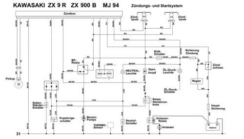

Okay, es war ein defektes Schwimmernadelventil … der Vergaser ist nun dicht und eingebaut, die Maschine springt aber nicht an. Ich habe es mit einer Benzinflasche und dem guten Ultimate probiert, glaube aber dass die Benzinpumpe nicht läuft. Die Kerzen bleiben trocken…
Ich werde demnächst die von euch im Forum beschriebene Methode ausprobieren und dann berichten.
Die gute stand seit 2016 und möchte wieder auf die Straße :-)
Da musst Du nur das Benzinpumpenrelais rausziehen und ne Kabelbrücke von PIN ROT nach PIN SCHWARZ/BLAU einbauen.
Dann sollte die Pumpe bei eingeschaltenen RUN-Schalter bereits laufen.

Themenstarteram 26. Dezember 2022 um 9:56
Danke ;-)
Habe mir deinen Beitrag dazu schon durchgelesen und werde das demnächst probieren.

Themenstarteram 26. Dezember 2022 um 16:26
Ich hatte vor dem Einbau der Vergaserbank mit einer Benzinflasche die Schwimmerkammern befüllt. Dabei ist die eine Seite übergelaufen… danach habe ich dann die Schwimmer Ventile komplett gewechselt und es ist nichts mehr übergelaufen. Dann die Vergaserbank eingebaut und probiert die Maschine zu starten, was mir nicht gelang.
