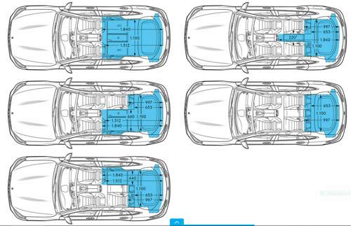

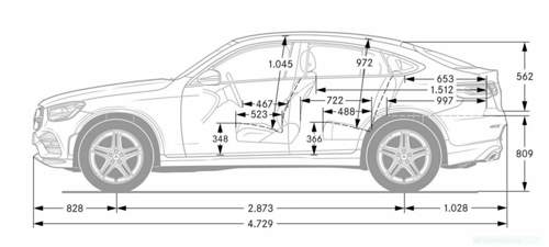

Im Anhang finden Sie die Abmessungen vom Kofferraum. Somit können Sie prüfen, ob die Reifen in den Kofferraum passenn.

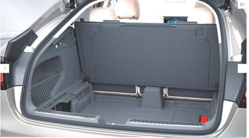

Mit "ebener Ladefläche" ist gemeint, dass der Laderaumboden eine flache Oberfläche besitzt. Also ohne Erhöhungen oder Einbuchtungen. Der zweite Laderaumboden hingegen hat, wie auf den von Ihnen angehängten Fotos abgebildet, eine unebene Oberfläche.
Um die zweite Ladefläche zu nutzen, muss zuerst die Laderaumabdeckung hochgeklappt werden. Diese können Sie folglich mithilfe eines Hakens (auf der Unterseite des Laderaumbodens) an der oberen Dichtung Ihres Laderaums einhängen. Genauere Informationen sowie Abbildungen finden Sie dazu hier: https://moba.i.daimler.com/.../...6c6cb1f44ac190d2b7313fa3e-de-DE.html
Es besteht auch die Möglichkeit den Laderaumboden vollständig aus dem Fahrzeug zu entfernen. Dazu müssen Sie erst den Laderaumboden öffnen und nach vorne umklappen. Danach können Sie den Laderaumboden nach oben hin aus den vorderen Führungen ziehen. Schlussendlich lässt sich der Laderaumboden durch ein seitliches ankippen und nach hinten ziehen aus dem Laderaum entfernen. Abbildungen zu dieser Vorgehensweise finden Sie hier: https://moba.i.daimler.com/.../...fc41a54a0ac190d2b37329cc3-de-DE.html
Im Anhang finden Sie noch einmal die Abmessungen vom Kofferraum. Anhand dessen können Sie selbst prüfen, ob die Sommerreifen in Ihren Kofferraum passen.

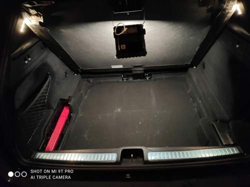

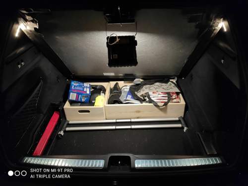

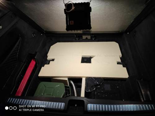

Sagt mir nichts; ich habe allerdings unter der obersten Abdeckung die 'Zerklüftung' durch eine 'mittlere' Ladeebene erweitert.
Da passen noch so knapp 12 cm hohe Holzkisten (Hornbach) dazwischen.
Die ürsprüngliche Press-Papp-Velours-Form habe ich angepasst, indem ich die 'Dome' ausgeschnitten und mit Schmelzkleber wieder niedriger eingesetzt habe.
Zwischenboden gepackt
Zwischenboden leer
Unterste Ebene

Moin Leute , heute kam ich das erste mal in die Situation diese Geschichte nutzen zu wollen.
Habe mir den Beitrag auch aufmerksam durchgelesen und mittlerweile verstanden das diese SA nur für einen herausnehmbaren Boden und nen glatten Boden darunter völlig überteuert war ( 200,-€)
Was ich aber selbst unter Fluchen nicht hin kriege, ist , den Boden so an Rückbank zu verstauen wie es auf dem Bild von @ZH39 ersichtlich ist..
Gefaltet in Einem hoch- bzw. ranklappen geht nicht, weil links und rechts die "Coupe-Innenauskleidungen" im Weg sind und/oder gefaltet rausnehmen und dann irgendwie dort "randocken" geht auch nicht, weil Rollo im Weg
Alternative ist nur Rollo und Boden daheim lassen...aber dafür habe ich doch nicht wirklich 200,- ausgegeben, oder ?
Kann mir jemand Support geben ?
@A 5 schneeweiss schrieb am 23. September 2021 um 15:51:28 Uhr:
Kannst du die Rücksitzbank in Cargo-Stellung bringen und den gefalteten Boden zwischen Rollo und Sitze klemmen?
